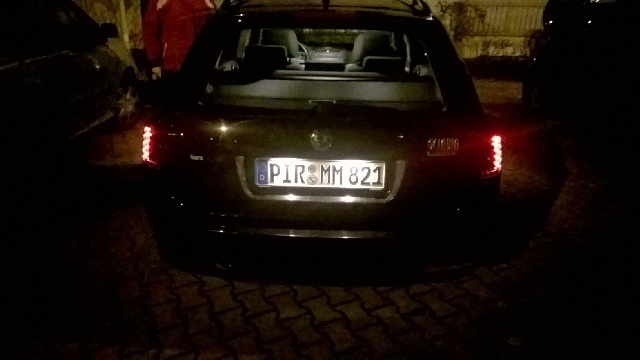

Ich hab mir heute die Black/Smoke led Rl von Dectane in meinen Combi eingebaut, nur leider leuchtet das normale Rücklicht nicht in C Form, sondern nur die Außenseiten.
Sonst funktioniert alles. Weiß Jemand woran das liegen kann?

Ist halt nervig mit Zündung/Licht ab/an.
Wie schauts mit Blinker/Rückfahrscheinwerfer/Bremslicht
geht das?
Schau dir doch auch mal den Hauptstecker an vielleicht
hast du den Rest richtig drauf und der Hauptstecker sitzt
nicht vernünftig oben.Die Verbindungen auf den Led Rückleuchten also wo dieses Plastikhülsen drauf sind
schau dir auch mal an,vielleicht sind die Verbindungen locker
und haben zu wenig Kontakt.
