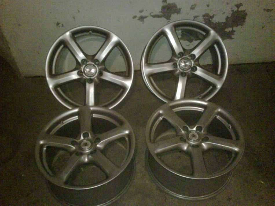

Felgen Hersteller Suche
servus gemeinde
ich suche vergeblich einen hersteller hier ein paar bilder zu den felgen leider habe ich fast keine angaben,
nur
8j 17 Zoll / ET 35/ Lochkreis 112/
kennt die jemand von euch?????
nur
- IMG00105-20100419-1756.jpg (170.18 KiB) 2056 mal betrachtet

Re: Felgen Hersteller Suche
Such doch über die KBA nummer die sollte in der Felge stehen
Hi Matze,
die Felgen sind von Tekno-Wheels, die (also Tekno
) scheint es aber nicht mehr zugeben ...
Frank
