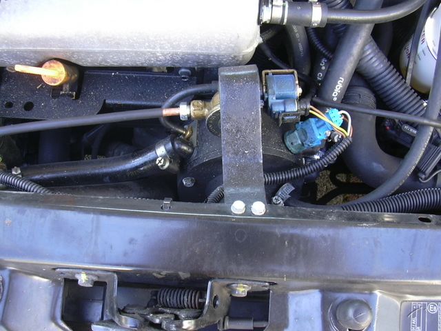

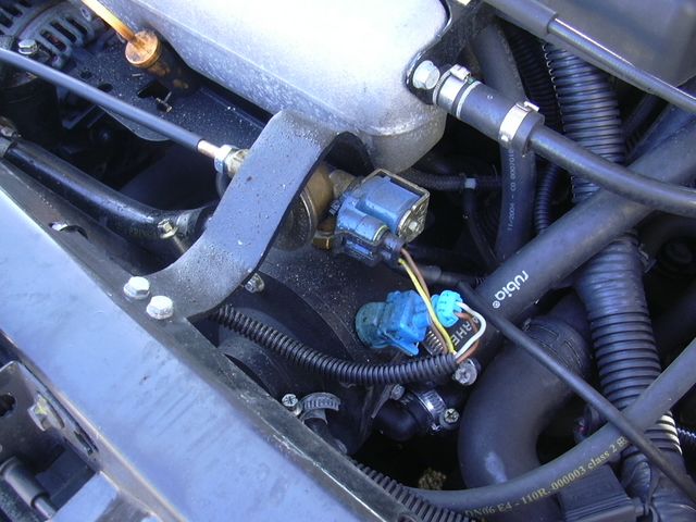

Sodele...so langsam geht es auf das Garantieende zu...und wie es der Zufall will könnte es ein Problem geben.
Ich war am Freitag unterwegs und mußte Gas nachtanken. Geschehen in Simmern bei einem Umrüster mit Tanke. Dieser sprach mich auch sogleich an, wer mir den Tankstutzen eingebaut hat :motz: Weiß ja nun, dass ich mir mit meinem Umrüster ein faules Ei eingehandelt hatte. Er schaute dann auch in den Motorraum...dort bemängelte er den Einbau des Verdampfers. Und zwar müßte er um 180 Grad gedreht eingebaut werden...ansonsten würde die Membran beschädigt. Mache morgen noch ein Foto vom aktuellen Einbau.
Meine Frage nun an die alten Hasen: Ist es richtig, das der Verdampfer von Prins in einer bestimmten Position eingebaut werden muß?
Habe vor ein Foto vom eingebauten Verdampfer an den Importeur nach Wesel zu schicken, damit er mal nen Stellungnahme abgibt.

Hier mal Bilder wie er aktuell eingebaut ist...
- Verdampfer 003 [640x480].jpg (91.31 KiB) 4742 mal betrachtet
- Verdampfer 002 [640x480].jpg (93.64 KiB) 4716 mal betrachtet
- Verdampfer 001 [640x480].jpg (86.98 KiB) 4723 mal betrachtet

Anscheinend hat der Umrüster ungünstig (hinter den Kühler verbaut und dann auch noch gedreht) verbaut. Bei meiner Anlage ist das vom Umrüster, laut Aussage von unabhängigen Betrachtern, vorteilhafter erledigt worden: Bild

Hallo Chief,
habe heute meinen Superb vom Umrüster abgeholt und wegen des Verdampfers konkret gefragt. Also die kleine "Messingdose", die da bei dir oben auf dem Verdampfer zu sehen ist, die darf nur auf 3 oder auch 6 Uhr sitzen, demnach wäre dein Verdampfer wirklich falsch eingebaut. Bei mir sitzt das Dingen übrigens auf 3 Uhr. Bin mit dem Umbau bis jetzt sehr zufrieden (u.a. Stutzen hinter der Tankklappe) und die Anlage (Prins VSI) läuft, als wär sie gar nicht vorhanden. Besonders den leichten Ruckler, den ich bei der Stargas nach längerem Schubbetrieb und apruptem, nicht gefühlvollem Gasgeben regelrecht provozieren konnte, den gibts hier einfach nicht. Auch schalten die Ventile absolut geräuschlos, das Tankventil sitzt übrigens bei dem verwendeten 650er Tank nicht mehr halb im Freien außerhalb der Reserveradmulde, sondern im inneren Teil des Tanks und ist mit einem Deckel abgedeckt. Der Tank hat also dadurch von oben gesehen nicht diese typische Donut-Form. Von daher ein echter Fortschritt, welcher auch gammelnden Anschlüssen wirksam vorbeugt. Der Rest des Umbaus ist wie gewohnt sehr ordentlich und sauber ausgeführt worden.
MfG Alfred
MfG Alfred

Mein
schaute in den Eionbauhinweisen zum Verdampfereinbau nach. Dort steht, dass die Anschlüsse der Kühlschläuche unten sein müssen. Bei mir sitzt der Verdampfer so, dass sie seitlich sind. Ob der Verdampfer dadurch nun Schaden nehmen kann konnte er nicht sagen.
Habe nun eine Mail an die GAS - Gunnar Adam Services GmbH geschrieben...mit der Frage nach einem Schaden am Verdampfer. Mal schauen was als Antwort kommt.

Sodele- hier mal die Infos.
Zu meiner Frage kam diese Antwort
Draufhin meine Nachfrage
Darauf dann diese Antwort
Fazit:
Egal wie eingebaut...es gibt keine Schäden am Verdampfer. Nur einen evtl. Leistungsverlust- kann ich bei meinem Octi persönlich nicht feststellen.
Code: Alles auswählen
Hallo Herr Müller,
es gibt 2 vom Hersteller vorgegebene Einbaulagen, die eine optimale
Funktion des Verdampfers bis zur maximalen Leistung (245kW) ermöglichen. Leider ist nicht bekannt, ob der Verdampfer Schaden nimmt, wenn er
falsch eingebaut ist, nur ist es möglich, dass er nicht die maximale
Leistung von 245kW bringt.
Danke für Ihre Antwort.
Nun ergibt sich für mich noch folgende Frage: Ist der bei mir verbaute Verdampfer richtig oder falsch eingebaut? Und gibt es noch eine Möglichkeit zu erfahren, ob durch einen falschen Einbau ein Schaden am Verdampfer entstehen kann? Evtl. über den Hersteller Prins direkt. Haben Sie viell. einen Ansprechpartner bei der Firma Prins?
Noch einmal Dank im voraus für Ihre Mühe.
Mit freundlichen Grüßen
es gibt keine falsche oder richtige Einbaulage für Verdampfer. Es gibt
eine empfohlene Einbaulage, die eine maximale Leistungsentnahme
gewährleisten. In Einbauanleitungen von Prins gibt es auch Verdampfer,
die außerhalb dieser Empfehlung verbaut werden.
Prins bearbeitet in der Regel keine Anfragen von Endkunden sondern
verweist auf die Importeure der jeweiligen Länder.
