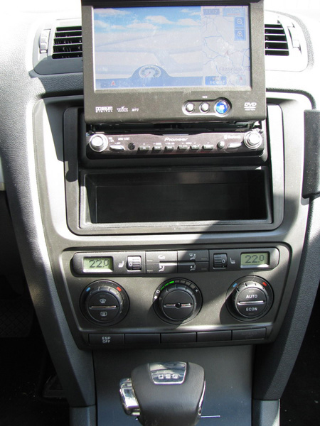

Zuerst hatte ich das NEXUS drin, dann hab ich mir nach kurzer Zeit ein Pioneer AVIC-X 1 BT eingebaut,<br />weil das NEXUS einfach nur Schrott war. Die Lösung hat mir aber nie richtig gefallen, weil das wie ein Fremdkörper im Armaturenbrett aussah. Die Blende und die Zierleiste müssen erneuert werden, wenn man den Handyhalter ausbaut!

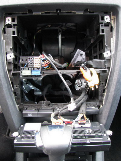

Blende demontiert! Ist ja schon ausführlich hier im Forum beschrieben!
Radio und Klimasteuerung ausgebaut (8 Torx-Schrauben)

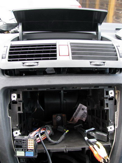

weiter gehts

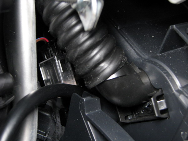

Ablagefach mit Lüftung ausgebaut
Um das Kabel für die MedialinkBox ins Handschuhfach zu bekommen, hab ich das Handschuhfach ausgebaut und hab die Beleuchtung demontiert um dort eine Kabeldurchführung zu machen

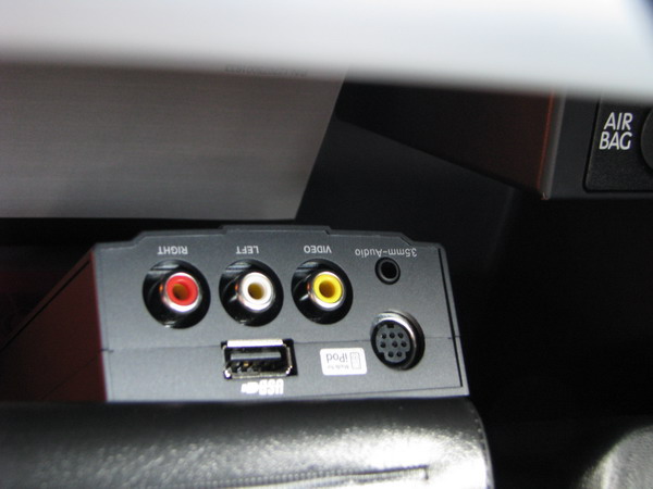

MediaLink Box im Handschuhfach!<br />Noch nicht befestigt

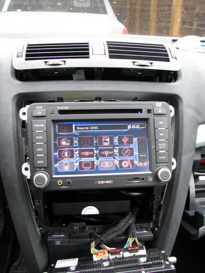

Hier die Navibox mit Kabel. Kabel sind auch lang genug, wenn man die Navi hinten einbauen will bzw. muss
GPS Antenne unterm Armaturenbrett befestigt! Voller Empfangspegel!!!

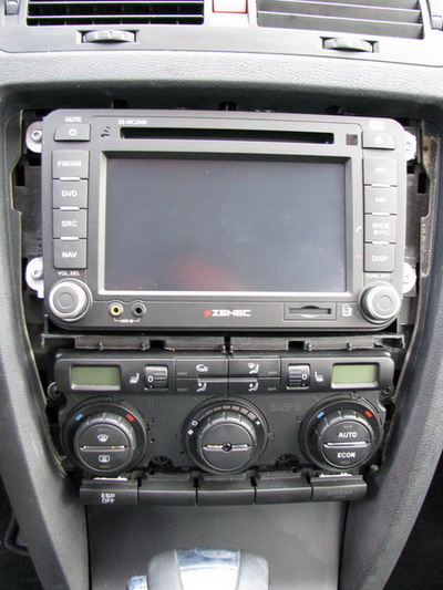

Navi hinter der Klimasteuerung untergebracht.

Sieht echt klasse aus ;o)
Dann alles wieder zusammengebaut!

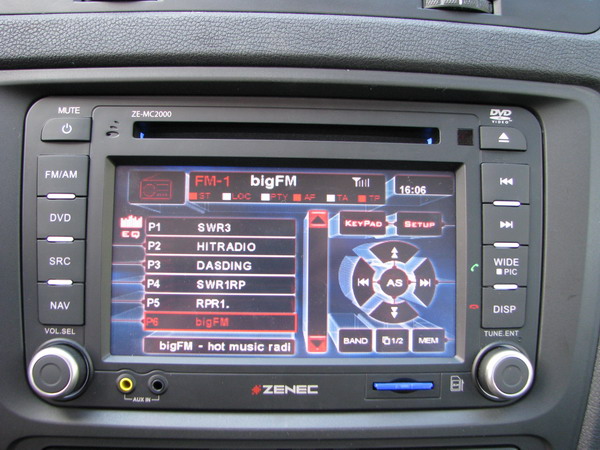

Radio Menü
Radio Menü

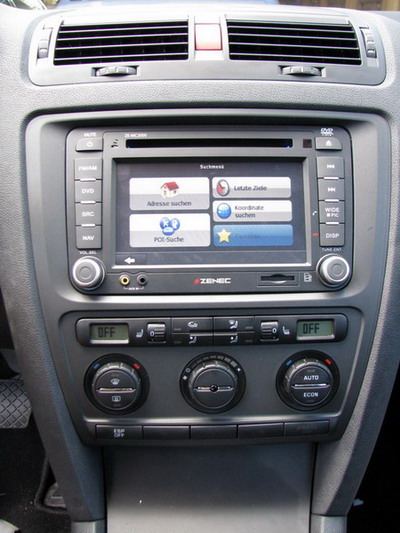

Navi Menü
Navi Menü
Zieleingabe
Zieleingabe

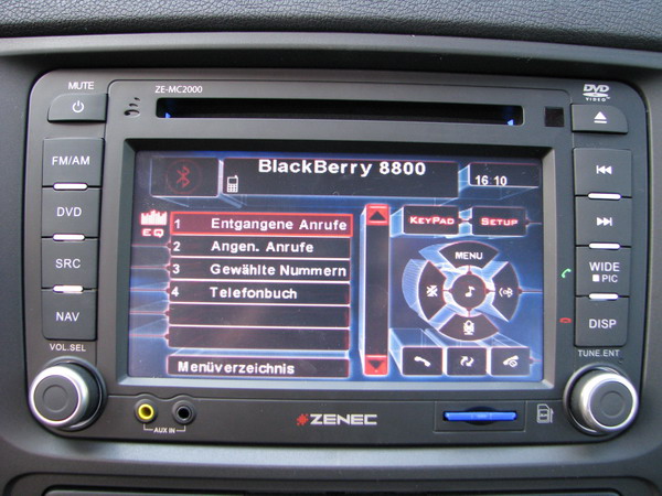

Bluetooth Menü
Bluetooth Menü
