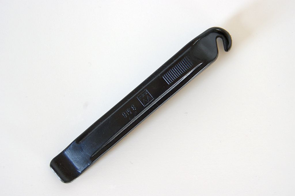

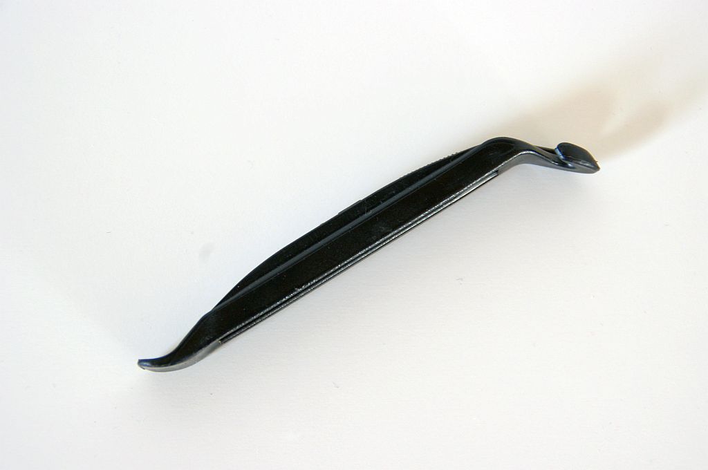

Dateianhänge Reifenheber. Siehe Bildkommentar
Zum aushebeln von Blende, Mittelfach, Zierleisten... günstig zu bekommen in jedem Baumarkt/Fahrradabteilung -&gt; Reifenheber aus Plastik
Zum aushebeln von Blende, Mittelfach, Zierleisten... günstig zu bekommen in jedem Baumarkt/Fahrradabteilung -> Reifenheber aus Plastik
