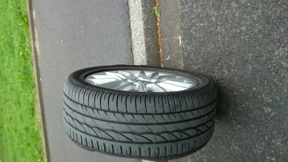

Steht denn fest, warum der Reifen platt war? War es ein offenes Loch, war er aufgeschlitzt oder steckte der Nagel noch drin? Ich kenne das Reifenkontrollsystem so, dass es schon bei relativ kleinen Druckunterschieden Alarm schlägt. Dazu braucht es allerdings einige Kilometer. Wenn der Reifen stark beschädigt war, so dass er schnell an Druck verloren hat, braucht das Kontrollsystem auch ein paar Kilometer.
Was soll denn der Einsatz vom Autohaus kosten, wenn Du insgesamt mit 350 Euro rechnest?

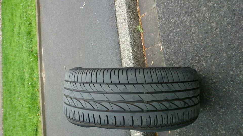

Wir haben geschraubte Metallventile verbaut, und das eine Ventil hat sich los gerappelt dadurch ist die Luft entwichen.
Die 350€ waren grob geschätzt für zwei neue Reifen mit Montage.
rest Profil liegt bei ca. 7-8 mm ist die frage ob man dazu nur einen neuen packen kann, oder ob man beide wechseln muß.
Der Einsatz selbst hat uns nichts gekostet... das Auto ist noch noch nicht mal zwei jahre alt.
Bin nur froh das uns nichts passiert ist, das hätte schlimm enden können. werde nachher mal ein Bild vom Reifen rein stellen.

Das war dann wirklich ein sehr schneller Druckabfall.Tuborg2202 hat geschrieben:Wir haben geschraubte Metallventile verbaut, und das eine Ventil hat sich los gerappelt dadurch ist die Luft entwichen.
Das sind dann aber schon Walzen und keine Reifen mehr. Bei mir würde es nicht mal die Hälfte kosten.Die 350€ waren grob geschätzt für zwei neue Reifen mit Montage.
Normalerweise geht man bei einer Reifenpanne von einem unabwendbaren Ereignis aus = Persönliches Pech. Wenn es an dem Ventil lag, sollte der Monteur in der Gewährleistungspflicht sein. Ich würde ihn mal mit dem Reparaturkosten konfrontieren.Der Einsatz selbst hat uns nichts gekostet... das Auto ist noch noch nicht mal zwei jahre alt.
Das stimmt. Es hätte durchaus Deine letzte Fahrt sein können. Vielleicht mal über die gefahrenen Geschwindigkeiten nachdenken.Bin nur froh das uns nichts passiert ist, das hätte schlimm enden können. werde nachher mal ein Bild vom Reifen rein stellen.

dein Text klingt, als wärst du mit dem leeren Reifen durchaus noch ein kleines Stück mit nicht gerade geringen Geschwindigkeiten gefahren. Da ist es gar nicht so unwahrscheinlich, dass die Felge dabei einen ordentlichen Schlag abbekommen hat. Das würde ich unbedingt prüfen lassen, ehe du da einen neuen Reifen draufmachen lässt.
Zur Reifendruckanzeige: Ich war mal an einer Tankstelle und wollte Luft nachfüllen. Die hatten da so ein ganz dämliches Ding, das auf den Ventilen nicht wirklich gehalten hat (das ist bei dieser Sorte von Anlagen ohnehin dämlich gemacht, diese spezielle war zudem noch etwas kaputt). Zudem muss man dann ja zur Steuerung gehen, um sie zu bedienen. Ende vom Lied war, dass ich den Nachfüllversuch bei 1,5 Bar (da ging mehr raus als rein) abgebrochen habe und lieber zur nächsten Tankstelle gefahren bin, solange dafür noch genug drin war. Die übrigen Reifen hatten etwa 2,1-2,2 Bar und die Strecke ging durch die Stadt mit Vmax=50 km/h. Ich hatte beim Losfahren noch an die Reifendruckkontrolle gedacht, das Reset dann aber vergessen. Es dauerte trotzdem ungefähr 10 Minuten und 5 km, ehe die Warnung kam. Das Ding hilft wirklich nur bei schleichenden langsamen Verlusten.

Das die Reifendruckkontrollanzeige mehrere Kilometer braucht bis sie Verlust anzeigt ist mir bewußt. Ich war nur schon längere Zeit unterwegs. Nachdem das Reserverad montiert war dauerte es ca 5km und die Reifendruckwarnung an.
Warum sie vorher nicht funktioniert hat bleibt mir ein Rätsel.
Ich denke so wie der Reifen aussieht werde ich ein Stück mit geringem Luftdruck gefahren sein und dann irgendwann ist der Luftdruck richtig abgefallen so das das rubbeln anfing. Bevor jetzt jemand eilig sagt ich hätte vorher den Luftdruck prüfen sollen, das habe ich am Samstag morgen das letzte mal gemacht. Da war das Ventil auch noch fest und der Druck war auch ok.
Und mit einem neuwertigen, gewarteten und gepflegten Wagen sollte man auch ruhig mal über 200km/ h fahren können! Die Autobahn war total leer, es gab keine Geschwindigkeitrbegrenzung, warum soll ich da meine Fahrweise überdenken????
Der Wagen hat eine Mobilitätsgarantie, diese garantiert das wenn man mit seinem Wagen eine Panne hat mobil bleibt bzw. der Wagen wieder flott gemacht wird. Nichts anderes ist ein platten. Dabei spielt es keine Rolle was den Platten Reifen verursacht hat.
Wie gesagt ein service Mitarbeiter von einem nahe gelegenen Autohaus kam sehr schnell und hat mir geholfen in dem er den Reifen gewechselt hat. Für Skoda hat er das Servicecheckheft mit dem letzten Servicestempel fotografiert und die Fahrgestellnummer aufgeschrieben.
Ich weiß nicht was du für Reifen fährst... ich habe 225 45 R17 drauf und da Reifen für unter 80€ pro Stück inkl Montage zu bekommen, halte ich für unmöglich. selbst mich Chinaböller wird das schwer. Ich hätte auf Continental Sport Contact 5 gewechselt und dieser hätte ca 165€ gekostet plus Montage, daher kam ich auf 350€ .
Ich habe es jetzt aber anders gemacht, bei ebay Kleinanzeigen war ein Reifen online der exakt gleich mit den meinigen ist. Mit gleicher Laufleistung und gleichen 7mm Profil. Diesen habe ich gekauft, so spare ich mir den Kauf von zwei Reifen.
Werde morgen früh aber trotzdem mal nach Skoda fahren was die dazu sagen...
Die Felge werde ich natürlich überprüfen lassen.
