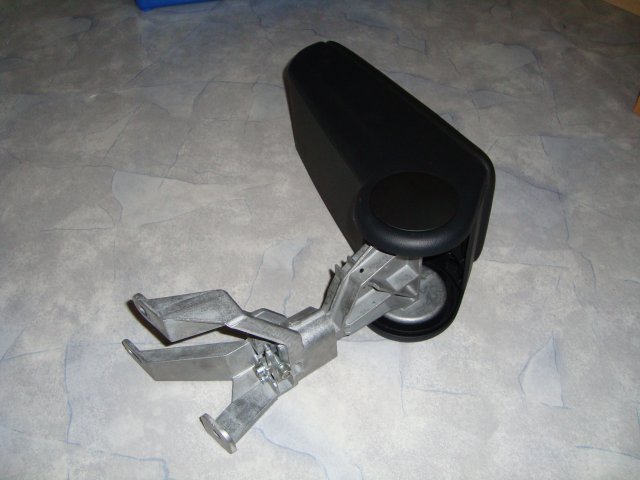

So, das ist die Toledo MAL. Geräumig und passt besser zu den Ledersitzen
Und so sieht die Aufnahme aus. Sie ist völlig anders befestigt, als im Octi
Und so sieht der Zapfen der MAL aus, der ins Dreinbein führt. Und an der Achse rechts im Bild, wollte ich die MAL auseinander nehmen.
Meint ihr jetzt, dass man die MAL an der Achse demontieren kann? Oder kann man den Zapfen gegen einen Adapter vom Octi tauschen.

Zerleg die vom Octi doch erstmal...

Mach ich lieber morgen. Heute habe ich schon einen Ampelschirm kaputt gemacht.
Die MAL vom Octi hatte ich schon in der Hand, aber anscheinend habe ich nicht so genaus hingesehen, wei du andeutest.

Ja, das habe ich auch schon lesen müssen. Völliger Irrsinn. Ich habe aber zwei elektrische Sitze drin. Achja, MAL wurde angepasst. Adapterstücke wurden getauscht. Abdeckung der Toledo MAL wurde etwas bearbeitet, damit der Aschenbecher hinten noch aufgeht.
