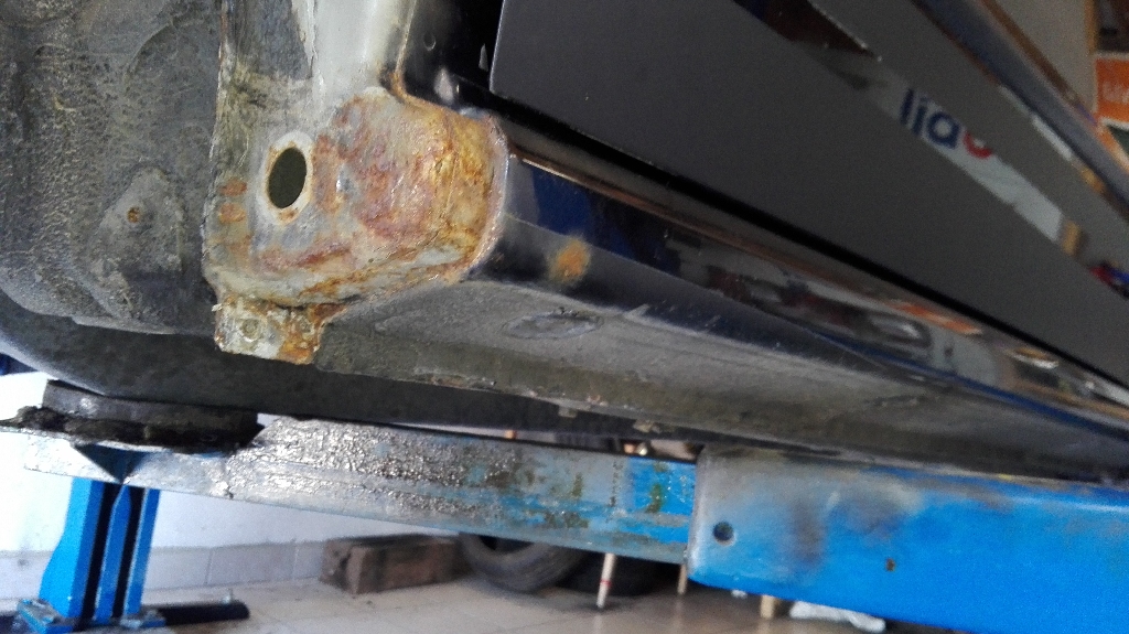

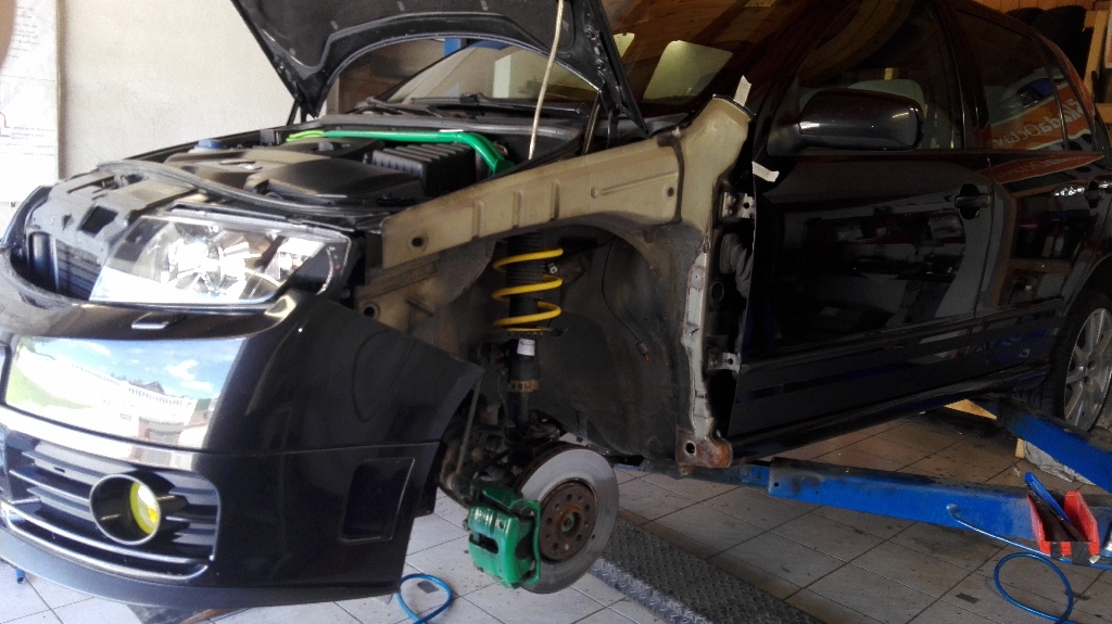

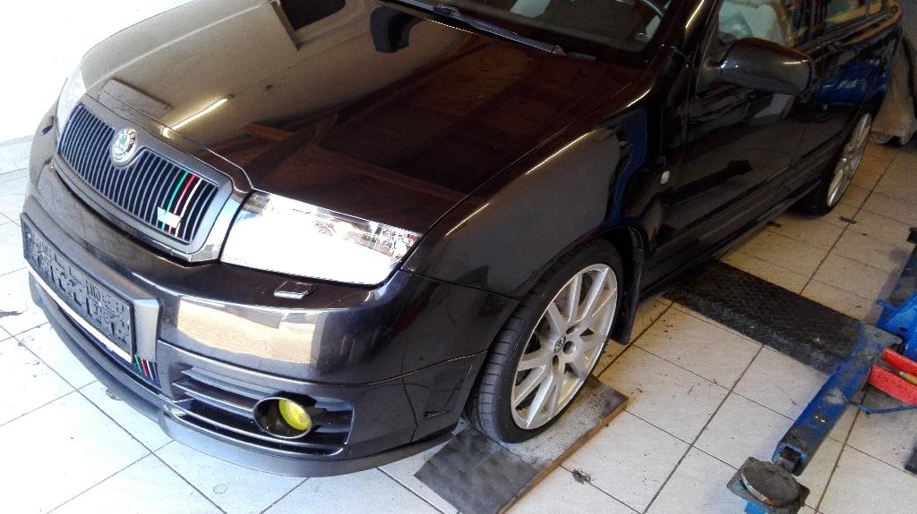

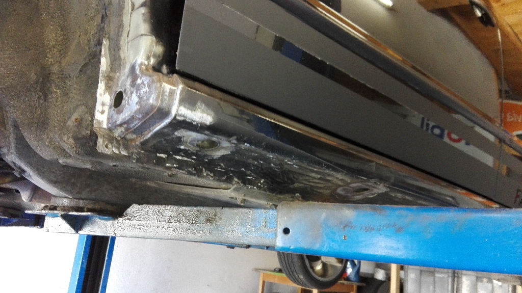

Jetzt im Urlaub hab ich mich mal um den Fabia gekümmert, den hat der Rost ziemlich geplagt. Also alles zerlegt, abgeschliffen, Rostumwandler drauf, Rostschutzgrundierung und Hammerite. Das sollte doch gut sein für die nächsten paar Jahre.
Neue Federn hat er auch bekommen, die sind von KW und zusammen mit dem 17Zöllern ist jetzt auch alles eingetragen.
