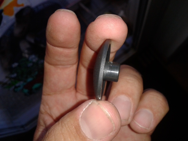

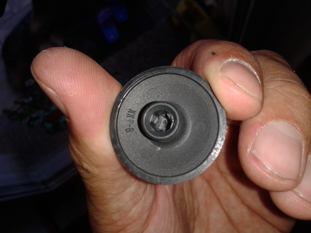

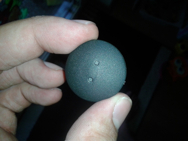

Hallo alle.
Wegen dem Plastikteil. Habe neue Fotos.

@Stengelhart
Dieses Teil sollte normal bei VW "Druckknopf 9,5x6x31" sich nennen, auf die Teilenummer N 905 740 01 47H hören und preislich unter 1€ sein.
die 47H in der Teilenummer ist der Farbcode, bzw in dem Falle onyx, also schwarz.

Die Nummer hatte ich ihm schon mal im ersten Post auf der vorhergehenden Seite genannt. @stengelhardt, investiere doch nun mal die 79 cent und probiere.
