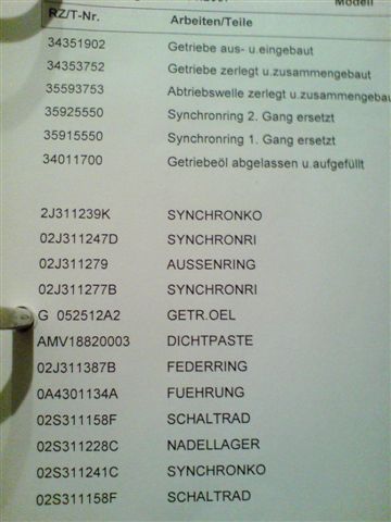

Re: Krachen beim Schalten in den 2. Gang
Was wurde denn nachgebessert? Die Lösung des Problems ist für das Forum ein kostbares Gut.
Coole Antwort, aber eigentlich sind wir von dem Material, was gewechselt wurde, ausgegangen.Nachgebessert wurden die 20% auf den Arbeitslohn. Aus denen wurden auch 70% - wie für die Teile.
Auch kein Problem................
- getriebe.JPG (34.38 KiB) 3211 mal betrachtet
Wunderbar, danke
Hoffentlich hast du jetzt etwas länger Ruhe

Re: Getriebe hakt und kracht metallisch
@ smile: Ich hab's mal hier angehangen. Handelte sich ja um das gleiche, bekannte Problem mit den Synchronringen beim 2.0 FSI-Getriebe ..
