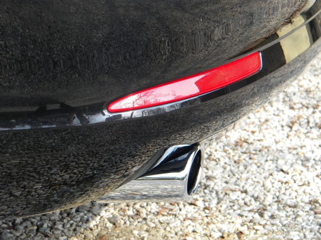

Hallo zusammen, wollte mal noch meinen Beitrag von voriger Woche mit den Bildern komplettieren.
Ihr könnt dann Eure "vernichtenden" Urteile abgeben. :lol:
Auspuff 2.2.JPG (448.42 KiB) 3117 mal betrachtet
Auspuff 1.1.JPG (414.84 KiB) 3112 mal betrachtet

Herr B aus W
Re: Welche Auspuffblende passt an den 1.6 TDI ?
Beitrag von Herr B aus W »

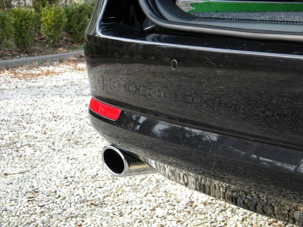

Wie sieht das von hinten und weiter weg aus?
Beitrag von Kreuzbube »
Von hinten bzw. weiter weg würde es dann so aussehen. Wäre das o.k. so, denn anderes Bild hab ich gerade nicht verfügbar. :wink:
Auspuff 3.3.JPG (531.54 KiB) 3080 mal betrachtet
