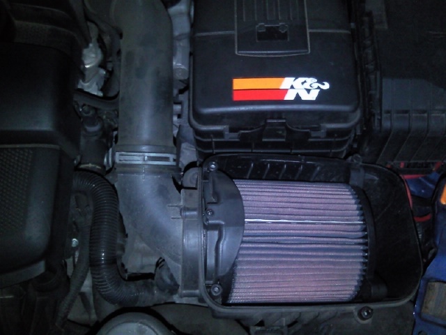

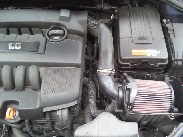

Nun wie versprochen die Bilder meines "offenen" K&N-Sportluftfilters beim 1.6 MPI. Auf den Bildern von CM50K sieht man auch deutlich, dass der Aufbau des Ansaugtraktes beim RS ein komplett anderer als beim 1.6er ist. Selbst der Filter an sich ist ein komplett anderer. Aber seht selbst:

Manu hat geschrieben:Der Kasten wird den Filter und somit den Motor mehr vor Verschmutzung schützen. Natürlich ist dann aber das Ansauggeräusch nicht ganz so laut wie mit komplett offenem Filter.
Viele Grüße
Richtig! Allerdings kann ich sagen, dass auch bei offenem Kasten keinerlei Schmutz in den Ansaugtrakt gelangt. Fahre nun schon seit einigen Monaten ohne Deckel und der Ansaugtrakt ist sauber wie immer.
