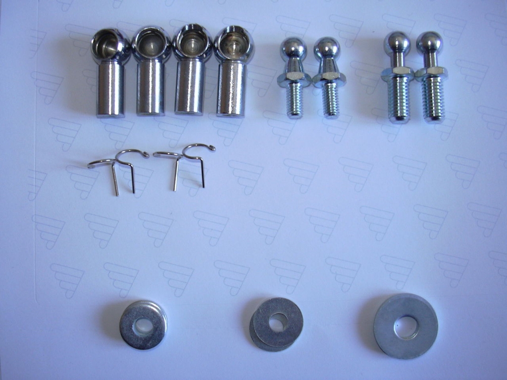

@Octavia2004, auf dem Foto erkennt man leider nichts genaues. Mach mal Detailaufnahmen der Kufelpfannen und Kugelzapfen. Ich habe auch nicht behauptet das Du das falsche Set bestellt hast. Ich hatte damals auch das richtige, aber es wurde (wie auch bei einigen anderen) falsche Teile beigelegt. Es war nur eine Vermutung von mir, das es an den Kugelpfannen liegen könnte und sollte zur Lösungsfindung beitragen. Manche User schreiben, das z.B. bei den Innxx Liftern auch 4 ausgefräste Pfannen benötigt wurden.
Noch eine Möglichkeit wären die Kugelzapfen. Bei meinem damaligen Set waren ebenfalls verschiedene vorhanden, was so sein muss. Siehe Bild. Das ist die Zusammenstellung der kompletten und korrekten Teile. Bei Dir auch so?

ich fühlte mich nicht auf den Schlips getreten oder so, alles im grünen Bereich! Die Teilesammlung auf deinem Foto sieht verdächtig wie jene aus, die ich erhalten habe: zwei Dämpfer mit jeweils zwei Pfannen und zwei Sorten Kugelköpfe, einmal M6, einmal M8 (auch unterschiedlich lang, wie auf deinem Foto), wenn ich das richtig im Kopf habe. Detailsfoto folgen noch, die mache ich etwas später, wenn's heller ist.

Hier Detailfotos. Ich gehe davon aus, dass einfach unpassende Teile im Karton waren, denn mein Kumpel und ich hatten eigentlich alles durch: Dämpfer oben bzw. unten, zuerst an der Haube angesetzt, danach mit dem Kotflügel begonnen. Gepasst hat das nie, m.E. wegen zu geringer Kröpfung beim Ansatz der oberen Pfanne am Dämpfer.

Octavia2004 hat geschrieben:Gepasst hat das nie, m.E. wegen zu geringer Kröpfung beim Ansatz der oberen Pfanne am Dämpfer.
Würde ich auch sagen. Wenn ich die Kugelpfannen aus Deinem Bild mit denen aus meinem vergleiche, bzw. was ich noch so in Erinnerung habe.
