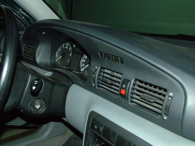

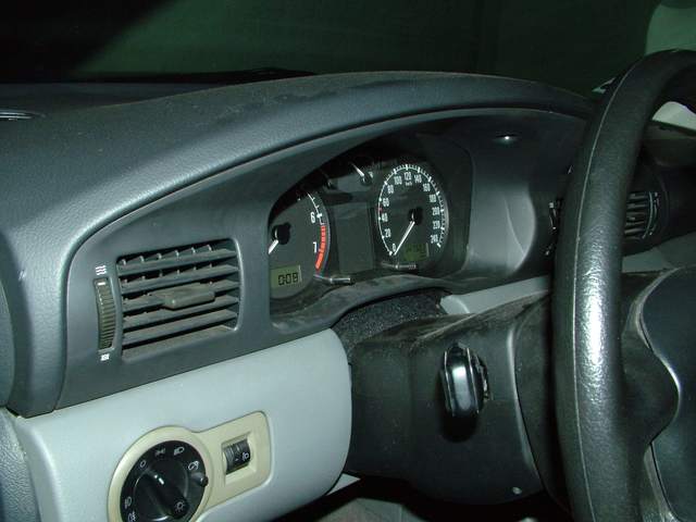

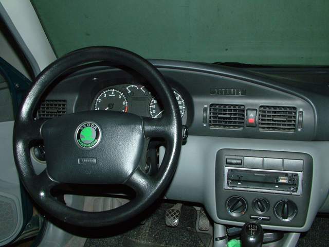

ich wollte gerade das Kombiinstrument ausbauen. Ich hatte gestern hier im Forum eine Beschreibung "Octavia Tachoumbau für Baujahr 1999" gefunden. Leider geht es bei meinem älteren Octavia nicht so einfach, wie dort beschrieben.
Ich hab das Buch "So wird's gemacht" von Etzold doch dort ist es sehr kompliziert und ich finde sehr schlecht beschrieben.
Es soll folgendes nacheinander ausgebaut werden:
- Verkleidung für Lenkstockschalter abbauen
- Mittelkonsole vorn ausbauen
und dann folgendes wortwörtlich:
"Abdeckung über der Luftaustrittsdüse heraushebeln, 9 Torxschrauben hinter der Abdeckung und in den Luftaustrittsdüsen herausdrehen. Blende mit Luftaustrittsdüsen vom Amaturenbrett abbauen."
Warum soll ich die Verkleidung um den Lenkstockschalter abbauen?
Warum soll die Mittelkonsole vorn raus?
Und welche Abdeckung über welchen Luftaustrittsdüsen ist gemeint?
Die zwei Torxschrauben oberhalb des Tachos hab ich draussen. Bei mir waren keine Abdeckkappen drüber.
Ich hab mal drei Bilder gemacht und vielleicht kann mir einer von euch genau sagen was ich genau machen muss.
Danke!!!
Gruß Lutz

Hintern Octavia Schild ist eine Toarx Schraube der Rest ist nur geclipst.
Tacho ist angeschraubt läßt sich aber nur ein Stück herauszeihen dann mußt erst die beiden Stecker lösen.
Vorher Lenkrad ganz nach unten unt herausziehen.
MFG Ingo Theilig

Naja die Anleitung für Baujahr 99 dürfte dich nicht weiter bringen... Du hast ja noch das ganz alte Amaturenbrett...
