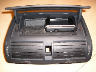

ich möchte euch meine "Einbau"-Lösung vorstellen.
Ich glaube die Bilder sprechen für sich.
Ich würde gern größere Bilder zur Verfügung stellen, weiß aber nicht, wie dass geht. (Geht´s ?)
Stromversorgung greife ich übrigens am Si.-Ka. ab.
Viele Grüße
*Gunnar*

hier größere Bilder:
Ich hoffe dass es erlaubt ist ?! :wink:
