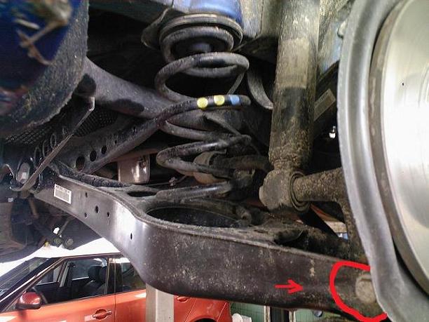

Skoda-VW Pfuscher hat geschrieben:Umbau: das man das auch mal sieht!
sind gerade drüber meinen 1Z endlich seine neuen Federn zu verpassen.
Ein Problem haben wir trotzdem, wir haben schon den Schraubbolzen aus der unteren Aufnahme (siehe Bild von Skoda-VW Pfuscher aus dem 2. Thread) und einen Keil in den Schlitz um das Federbein zu entfernen, aber es ruckt sich keinen mm.

hab es leider früher nicht lesen können, hat aber jetzt funktioniert bei dir :wink:.
Aber ich kann dir was sagen mein Federbein ging beim ersten Versuch auch nicht raus und das Problem war das ich das Werkzeug zu weit reingesteckt habe und somit ist es an dem Blech vom Federbein angestanden und es wollte einfach nicht rausgehen :roll: .
Respekt wenn du es mit dem Federspanner hinten geschaft hast, ich habe die Schraube an der Achse hinten geöffnet und das ganze nach unten geklappt und dann einen zweiten Mann :rofl: bzw. so art Stange runtergestellt und das Fahrzeug runtergelassen, auf dem Bild zu sehen die Schraube.

Skoda-VW Pfuscher hat geschrieben:Respekt wenn du es mit dem Federspanner hinten geschaft hast, ich habe die Schraube an der Achse hinten geöffnet und das ganze nach unten geklappt und dann einen zweiten Mann :rofl: bzw. so art Stange runtergestellt und das Fahrzeug runtergelassen, auf dem Bild zu sehen die Schraube.
Leicht war es zumindest nicht. Da ich zu diesem Zeitpunkt nicht uneingeschränkt auf meinen zweiten Mann zugreifen konnte, habe ich von hinten mit einem Hebel die untere sichtbare Windung der Feder nach oben gehebelt um besser mit dem Spanner drunter fahren zu können. Wenn das nicht geklappt hätte, wäre die Schraube unten der nächste Versuch gewesen.
Weil ich es auch gerade auf deinem Bild sehe, die Farbmarkierung auf der Feder für was stehen die eigentlich. Sind die auf allen Federn oder nur auf den "Hauseigenen" Tieferlegungen (RS oder Pegasus-Felgen-Paket)
ansonsten bin ich überaus zufrieden mit dem Ergebnis. Jetzt fühlt sich das Fahrverhalten wieder so an wie ich es von meinem "alten" gewohnt war.

Die Farbpunkte sind nur auf den Orginalfedern drauf, sie sagen aus welche Federn verbaut sind bzw. wenn eine bricht dann weis man leichter welche Feder man bestellen muss.
Die Farbkennung wäre jetzt für den RS Combi mit Benzinmotor.
