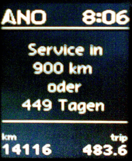

Hallo, ich weiß es gibt schon viele Beiträge darüber.
Meine Frage kann der longe Life auch einzeln verstellt/eingestellt sein.
Also Tage in Longe life und km in festen Intervall?
Siehe Bild.
Oder mein Öl ist sooo schlecht durch: 23 KM jeden Tag zur Arbeit und 2x im Jahr in den Urlaub über die Bahn.

nö kann nicht.
Aber Dein RS ist wohl unter Garantie auf das feste Intervall programmiert. (15tkm)
Denn mit dem variablen Intervall gibts im RS eigentlich keine Probleme (d.h. stark verfrühte Inspektionen).
Deine Werkstatt mal schauen lassen, der dürfte falsch programmiert sein.

Sollten da aber auch nicht die Tage auf so ca. April 09 stehen wenn es ein fester Intervall ist?
Die Werkstatt sagt erst mal Öl wechseln, könnte an Kurzstrecke oder Vollgas liegen.
Tja wenn Vollgas gehen würde Vmax 210. :cry:
Soll in Frühjahr behoben werden wenn die Sommerräder drauf sind.
Ich werd den :D noch mal auf den Sack gehen den Intervall auszulesen.

Also meiner steht beachtlich durchgängig auf 30.034 km wenn ich Aktuell und Rest zusammenrechne - schon seit ... sonst wann. Habe jetzt noch knapp 5000 bis zur Inspektion.
Alltags fahre ich 16 km hin und auch wieder zurück / We auch schonmal 100km extra. Und dann durchaus ma "Weltreisen" über die 350km.
Komme auf etwa 1500 pro Monat / gemischte Fahrweise also auch Kaltfahrten und zügige Bewegung.
Bei 210 wurde es bei mir auch zäh, hatte ihn aber auch mal mit "bergrunter und Rückenwind" auf der A38 bei 240. Seit dem Tage aber nieeee wieder erreicht - braucht man auch nen langen Atem und freie Strecke. Jetzt krebs ich bei anderen Beschleunigungswerten rum (E26 Update sei dank).

Meiner zeigt auch das Service an
2000 KM oder 604 Tage, wenn ich gefahrene und Restkilometer zusammen rechne, dann komme ich auf 29500 km:

passt doch ist deine 30 tkm Durchsicht.
Nur die Tage passen nicht ,also das Gegenteil von meiner Anzeige.
Oder deine Tage zählen aufwärts, dann kommen das auch hin wenn du in 2 Jahren ca. 30tkm fährst. :)
