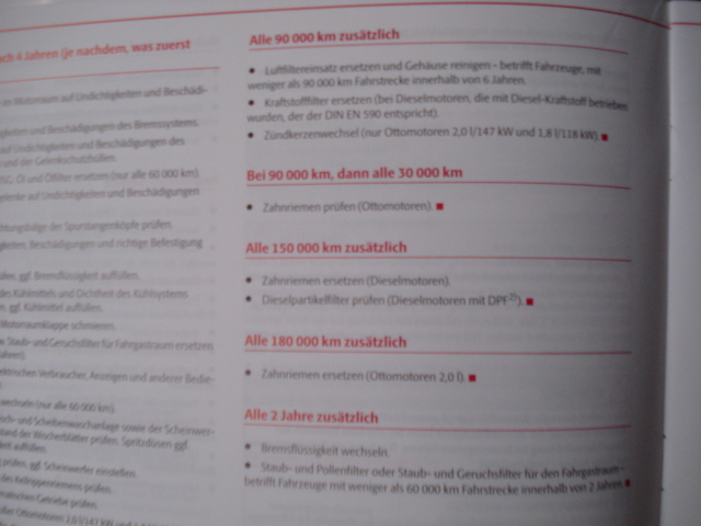

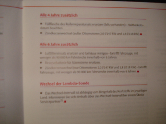

Re: Zahnriemenwechsel
Da steht nur was von prüfen.
Habe mal fotos vom Heft gemacht.
Laß es halt bei 150 oder 7 Jahren machen.
Frag Deinen
, wenn du der Meinung bist, der Riemen hält länger als 180 tkm. So steht's zumindestens für den 2? Benziner.
Also ich habe keine Meinung dazu.
Nur steht im Serviceheft definitiv nur etwas vom Zahnriemenwechsel bei 180000 und das nur für die 2ltr Maschine.
Dann ist doch alles klar. Dein Wagen braucht keinen Zahnriemenwechsel und fettich.
Und kein Motor.
Man Junge, schau Dir doch mal das Serviceheft an.
Da steht doch nur etwas von Dieselmotoren 150000, Ottomotoren 2,0l 180000
Jetzt kann es doch sein, das sind die Ausnahmen.
Bei allen anderen Motorvarianten ist ein Wechsel, z.B. bei 120000 fällig.
Dann habe ich doch meine Antwort.
Die neuesten CR-Diesel haben ebenfalls 180.000er Intervall.
