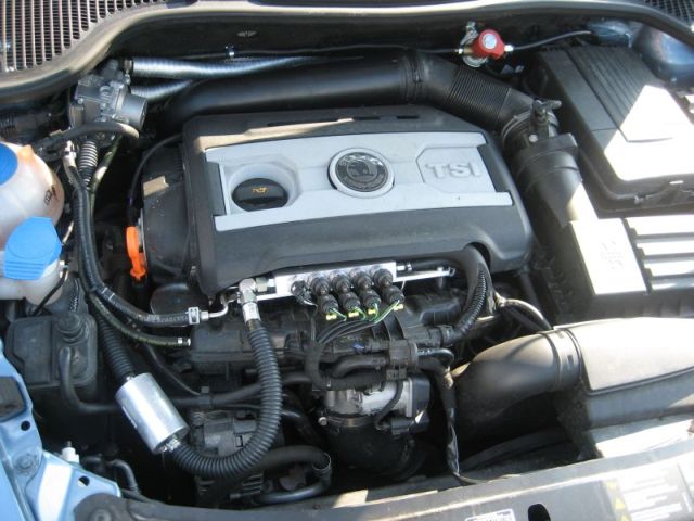

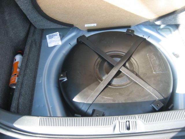

Ich werde weiter über Erfahrungen berichten. Hier schon mal einige Bilder.

- Tankstutzen gross.jpg (59.7 KiB) 29882 mal betrachtet
- Motorraum.jpg (67.03 KiB) 29908 mal betrachtet
- LPG Tank.jpg (54.77 KiB) 29865 mal betrachtet

Wäre es möglich mir mal zu schreiben wie weit der Tank aus der Reserveradmulde schaut. Habe leider keinen Variablen Ladeboden. Der Einbauer sagte er könnte die Höhe durch eine art Wolle ausgleichen.

ich habe den großen Tank mit um die 75l-Brutto Volumen. Sind Netto um die 60l.
Der Umrüster kann evtl. nen Tank aussuchen, der in die Mulde passt.
Werde mal in den Unterlagen schauen, wie hoch der Tank ist und es ggf. ausmessen.
