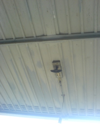

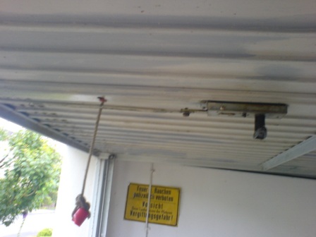

so ich hab jetzt mal bilder ohne auto gemacht bilder mit kommen heute nachmittag ist jetzt schon wieder auf achse hmm
wenn man ihn genau mittig reinfährt, dann liegt das skoda logo auf der stange, wenn man ihn vorsichtig aufmacht, aber es kann ja schon mal passieren das man ihn nicht ganz genau mittig reinfährt ist ja nur ne cm angelegenheit
styroporplatten liegen hire noch rum aber irgendwie bin ich mir da noch etwas unschlüssig hmm....

Logo liegt auf der Stange?
Wie ich's verstehe wäre es perfekt, eine Rohrisolation (Heizungsrohre, in jedem Baumarkt, je nach Stärke ca. max. 10,-- Euro für 2-3m Länge) um die Stange zu legen und mit Silikon auf das Tor zu "kleben" (nimm transparentes Silikon, das klebt meiner Erfahrung nach besser als weißes).
Effekt: Die Stange für die Garagentoröffnung läßt sich problemlos bedienen und ist in der Isolation geführt, der Kofferraumdeckel stößt aber nicht mehr an die Stange sondern an die Isolation => kein Kratzer mehr.
Sollte der Griff für die Toröffnung ein Hindernis sein, kannst Du den Griff auf gleiche Weise verkleiden.

wenn man exat gerade reinfährt liegt es drauf sobald man aber 1-2 cm wieter links bzw. rechts ist nicht mehr also müsste man irgendwie die stange verkleiden und dann so "flügen" drankleben so das er auch aufm lack aufliegt
