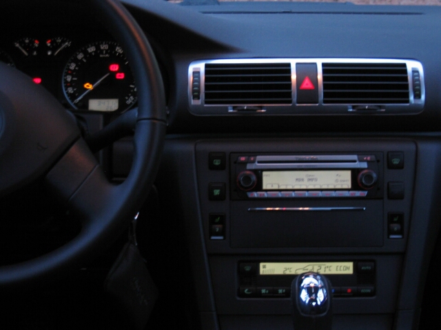

Hier mal die Billigvariante: Symphonie Mp3 raus, weitgehend anschlußkompatibles Navi-RadioTechnisat Dresden1 rein. In Verbindung mit dem internen pseudo-6-fach-Wechsler und einem USB-Anschluß im Handschuhfach(Solisto) für meine Belange ausreichend.

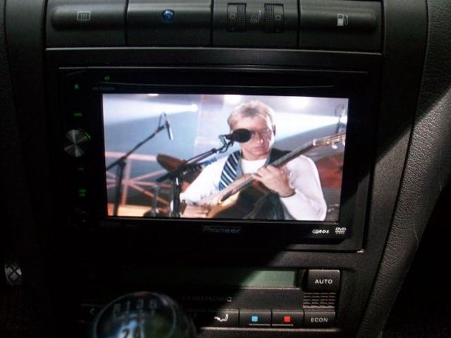

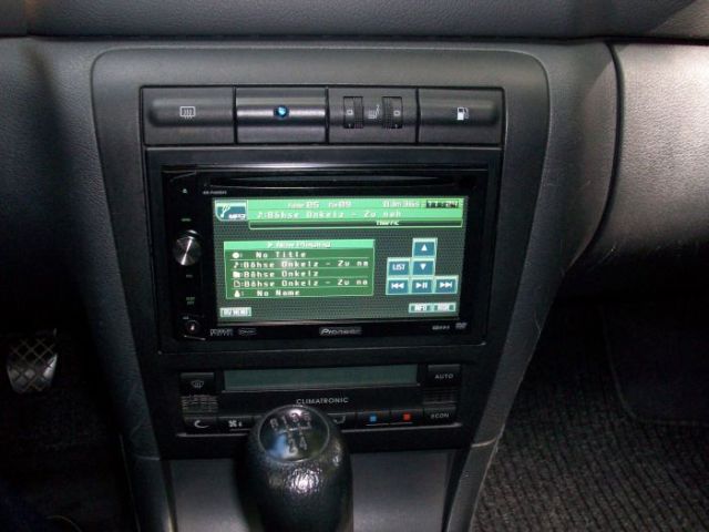

So nun komme ich endlich mal dazu auch Bilder zu zeigen und was zu schreiben.
Das Radio ist ein Pioneer AVH-P 4000 DVD
USB Kabelanschluss mit Festplatte im Handschuhfach .
Für die Boxen vorne wurde die Lasche der Fensterheber weggesägt um dort etwas Tiefe zu gewinnen .
Boxesystem vorne ist ein 2-Wege-Komponentensystem von German Maestro CS6508
Die Türen wurden extrem mit Alubutyl Dämmmatten gedämmt innen so wie hinter der Türverkleidung .,das Ergebnis ist mehr als nur beeindruckend .
Für hinten habe ich lange überlegt wie es verbaut werden soll ,da dort ja nicht wirklich was in die Schächte der Originalboxen hineinpasst .So habe ich mich entschieden das die Boxen hinter der Rückbank in den Ladeboden verbaut werden sollen um da den Bass zu erzeugen ,und die Hochtöner auf den Abdeckung hinten bei der C-Säule.
Die Hinteren Boxen sind von Dragster und zwar DSK 572 so wie die Hochtöner
Die Endstufe die alle 4 Lautsprecher versorgt ist eine Lancar Vibe 431 und wurde unter den Ladeboden verbaut .
Ich bin rundum zufrieden mit dem Ergebnis die vorderen Lautsprecher spielen dank der Dämmung sehr klangfreudig und kraftvoll .
Die hinteren Boxen liefern zusätzlich Bass ,und die Hochtöner bringen den Klang für die hinten sitzenden Personen .
Ich habe kaum Verlust des Doppelten Ladebodens was mir sehr wichtig war ,und es ist nicht der allergrößte Aufwand, der den Einbau zu einem Kostspieligen unternehmen werden lässt .
Als nächstes werde ich noch einen Deckenmonitor für die Kinder einbauen lassen .
