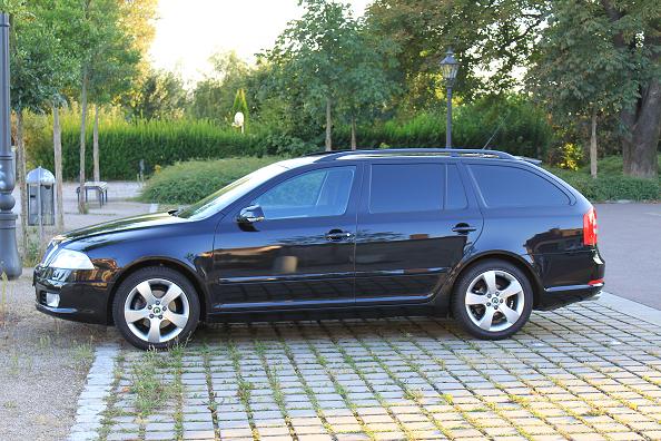

Mahlzeit,
ich bin schon einige Zeit als stiller Mitleser unterwegs möchte an dieser Stelle mal Hallo sagen!
den Octi hab ich mir im April diesen Jahres als Vorführfahrzeug gekauft.
Die allgemeinen positiven Reaktionen über die Motorisierung kann ich nur bestätigen.
An dieser Stelle hätte ich auch gleich eine Frage:
MfG Chris
*edit²: Funktion Dateianhänge ausprobiert
MfG Chris
- IMG_0306zz.JPG (94.21 KiB) 4453 mal betrachtet

Also die Spurplatten zumindest hinten werden verdammt eng. Du würdest dann ja bei einer ET von 21 ankommen, dass passt definitiv nicht ohne Nacharbeit. Selbst vorn dürfte das schwieirg werden. Unter diesem Link kannst Du nachlesen welche Rad-Reifenkombinationen schon mit welchem Aufwand verbaut und abgenommen wurden. Schau mal rein vielleicht hilft es weiter.

Ist Stand = Octi mit serienmäßigem Sportfahrwerk, 17" Pegasus Felgen und Spurverbeiterung
Soll = Octi mit serienmäßigem Sportfahrwerk, 18" Omanyt und falls erforderlich andere Spurverbreiterung
Kann ich rechnerisch ermitteln wo die Felge steht, bzw. welche Spurplatten ich benötige wenn ich die 18"er aufziehe?
Anhand deiner Aussage mit der ET21 sollte ich das ja irgendwie ermitteln können ...
MfG Chris
ja die Liste hab ich schon mal durchgestöbert ...
Aber ich stell die Frage bzw. die Voraussetzungen mal anders ...

Ja kann man. Wenn Du die ET hast kannst Du jeden Millimeter an Spurverbreiterung davon abziehen.coldflame hat geschrieben:Danke

Irgendwie steh ich grad auf dem Schlauch
die Pegasus hat eine ET = 54, richtig?
die neue Felge eine ET = 41
Das macht einen Unterschied von 13mm die die neue Felge dann weiter draußen oder drinnen stehen lässt? (ohne Spurplatten!)
Die Pegasus standen ohne Spurplatten gut 24mm von der Außenkante IM Radhaus ...
Danke schonmal
MfG Chris
Danke schonmal
MfG Chris
- Quax 1978
- Bruchpilot
- Beiträge: 5382
- Motor: SC 1.8 TSI DSG
- Kilometerstand: 1600
Re: 1.8 TSI Sport Edition
Die neue Felge würde ohne Spurplatten weiter zur Außenkante wandern, im Vergleich zur Pegasus ohne Platten. Die Pegasus mit Platten steht ja jetzt auch nur noch 4 mm von der Kante weg.
