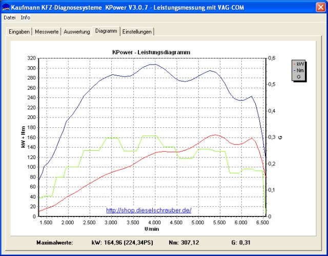

Also.Ich habe vorhin mal noch schnell eine Leistungsmessung mit KPower gefahren.Straßen waren ja um 1 Uhr leer.
Fahrzeuggesamtgewicht inkl Fahrer ausgerechnet ca 1575kg.Aussentemp 1°C
Den letzten Haken bei ca 6250U/min könnt ihr vernachlässigen.
Da habe ich beim ausrollen zu spät stop gedrückt als ich schon gebremst hatte.
Die wellenförmige beschleunigung hatte ich auch schon mit Seriensoftware.Bin nur noch nicht dahinter gestiegen woran es liegt das er das macht.Werde mal das N75 tauschen.
Wollte ja die Log-Datei anhängen aber irgendwie geht das nicht

Zuletzt geändert von ReneVR am 15. Dezember 2009 17:25, insgesamt 2-mal geändert.
