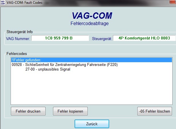

so,
hab ausgelesen, mit seltsamem Ergebnis, ein Fehler auf der Schließeinheit Fahrerseite, siehe Anlage. Beifahrerseite wird einfach als "ZU" erkannt, von daher scheint die nicht das Problem zu sein. Über die Stellglieddiagnose blinkt die LED dann normal, CAN wird korrekt und intakt als "Zweidraht" erkannt.
Was mir aber auffällt: wenn ich von außen verriegele, geht das Auto zu, die LED blinkt nicht. Drücke ich nochmal auf "zu", bleiben alle Türen verriegelt, nur die Fahrertür geht wieder auf und lässt sich dann auch einwandfrei öffnen...

Also in der Schliesseinheit sind ja insgesamt fünf Mikroschalter. (vier auf der Platine, einer extern)
Deine Schliesseinheit auf der Fahrerseite ist da irgendwie kaputt.
Die Beifahrerseite ist halt so kaputt das die Tür (Drehfallenschalter) immer Tür zu meldet. Stört nicht weiter solange der Schliessmechanismus noch korrekt arbeitet.

Re: Rote Tür-LED blinkt nicht mehr?
Das gesamte Türschloss mit der Stelleinrichtung ist eine Einheit. Da gibt es nichts einzelnt.
Nr müsste sein: 3B1 837 015A kostet so 80€
Ich hatte in meinem alten Vorface genau das gleiche Problem wie Du. Auch Fahrerseite.
Allerdings, auseinandergenommen konnte ich wenn ich sie mit dem Finger betätigt habe und Ohmmeter keinen defekt an den Mikroschaltern feststellen.
Dennoch funktionierte das Schloss nicht mehr. Ich vermute das die Mechanik verschliessen war in die Mikroschalter mechanisch nicht mehr richtig betätigt wurden.
Habe einfach ein neues gekauft und dann war das Thema erledigt.
Was Du aber unbedingt prüfen solltest sind elektrische Kontaktprobleme. Also Stecker und die Leitung von der Schliesseinheit zum Türsteuergerät.
