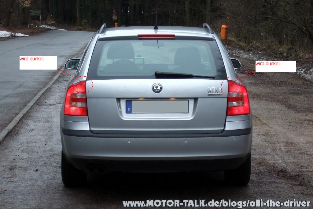

Hallo!
Ich hab mal eine Frage.
Mir ist jetzt schon bei fast jeden VFL Octi aufgefallen dass die Heckleuchten im Bereich wo die Bremsleuchte leuchtet immer dunkler wird im Vergleich zum rest des Scheinwerfers.
Bei meinem Octi ist es auch schon so..
Woran liegts? an der Leuchte selber oder "nur" an der Birne die mit der Zeit immer schwächer werden?
Danke

Letztes Jahr war es bei meinem sicher nicht! aber wirklich bei fast jedem Octavia den ich sehe ist es..
Komischerweise j anur dort wo die Bremsleuchte sitzt.
Kann man nur hoffen dass es wegen der Mehrwärme von der Bremsleuchte keine Beschädigungen gibt..

Fakt ist aber dass es immer mehr und mehr wird. also immer dunkler und dunkler an der Stelle.
Beim einen mehr beim anderen weniger.
Das ist bei keinem neuen Octi so. bei meinem wars vor einem Jahr auch nicht.
Ist alles gleichmäßig ausgeleuchtet!
Nichts mit dunklen Stellen.

Meine Heckleuchten waren nach und nach immer ungleichmäßiger ausgeleuchtet. Ich habe dann einfach auf beiden Seiten alle Leuchtmittel gegen neue getauscht. Kostet nicht die Welt (wenn man nicht grad beim
kauft).
Nun sind wieder alle Bereiche hell und gleichmäßig ausgeleuchtet. Bei einigen alten Glühbirnen (ich meine es waren vor allem die beiden Bremslichtbirne, also die für den oberen Bereich) war der Glaskörper schon leicht schwarz/grau. Kann den Tausch nur empfehlen, wenn man sich daran stört.

Eingefärbte Kunststoffe (wie die Heckleuchten) werden unter UV-Einfluss eher heller als dunkler.
Wenn du nun das Gefühl hast, dass die Heckleuchten allmählich dunkler strahlen, kann das nur am Verschleiß der Leuchtmittel liegen.
Bei meinem RS kann ich diese "Verdunklung" (noch) nicht erkennen.

Vielen Dank für deinen Bericht ansich!
Damit wäre ja geklärt dass es nur an den Leuchtmitteln liegt!
Vielen Dank!
