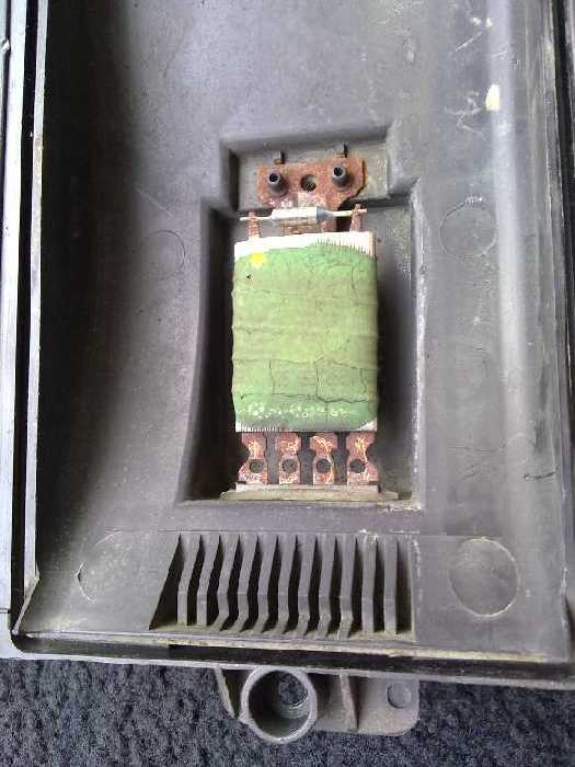

Habe den Lüfter incl. Widerstand ausgebaut:
Folgende Kontakte haben folgende Widerstandswerte
(Bild so halten, daß der gelbe Punkt oben links ist)
1 - 4 0,5 Ohm
1 - 2 oo Ohm
1 - 3 oo Ohm
2 - 3 1,7 Ohm
2 - 4 oo Ohm
3 - 4 oo Ohm
1 - 4 0,5 Ohm
1 - 2 oo Ohm
1 - 3 oo Ohm
2 - 3 1,7 Ohm
2 - 4 oo Ohm
3 - 4 oo Ohm

Re: Klimaanlage ab Stufe 3 nur sporadisch
Kaputt... Ich hab zwar die Widerstandswärte nicht, aber du musst zwischen allen Pins ne Verbindung haben (ich gehe mal davon aus das oo unendlich sein soll)...
Teilenummer: 1J0 819 022 A - ca. 50Euro...
Eine Verbindung zwischen Klimakompressor und Lüfter gibts (so weit ich das sehen kann) überigens nicht!
Grüße,
Micha...
Grüße,
Micha...
- darkking
- Beiträge: 6122
- Motor: 1.8TSI
Defekt des widerstands zwischen Pin 1 und 3. Allerdings dürfte dann schon die erste Stufe nicht richtig funktionieren. Ab Stufe 3 wäre es dann der Thermoschalter und der dazu in reihe geschaltetem widerstandMR Action hat geschrieben:Kaputt...
Es gehen ja auch Stufe 1 und 2 net...
Da gehts nur um das leuchten der Lampe... Weiter unten steht, das auf Stufe1 und 2 keine Luft aus den Düsen kommt und auf 3 bzw. 4 zwar Luft kommt - dafür an der Klima aber die Lampe erst irgendwann mal angeht...
