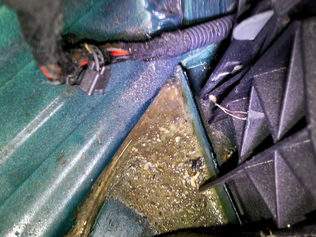

Hallo allerseits!
Bin seit ca. einem Monat auch Besitzer eines Skoda-Octavia-Combi, BJ 9/2000. Tolles Auto - möchte ich nicht mehr missen! :D
Mein Problem:
Kurz nach dem Kauf gab es hier einen heftigen Regenschauer, und beim Einräumen von meinem Zeug fiel mir auf, dass auf der Rechten Seite hinter einer Klappe etwas Wasser steht, genau wie beim Reservereifen. Hab mich hier im Forum schon umgeschaut, doch weiter geholfen hat mir bislang leider nichts. Daher mache ich ein neues Thema auf.
Anfangs dachte ich mir nichts dabei, trocknete alles ab und wollte das erst mal ein wenig beobachten.
Inzwischen hat es wieder einiges geregnet - aber bislang war von einem neuerlichen Wassereinbruch keine Spur.
Anders war es, als es dieser Tage über Nacht wiedermal heftig geregnet hat. Seit dann sehe ich wieder eine kleine Pfütze an besagter Stelle. Gestern bei meinem Papa wollte ich die Undichte stelle finden. Meine Freundin spritze das Auto also von außen ab, während ich im (halb zerlegten) Kofferraum das Gerinsel suchte. Nach gut einer Stunde brachen wir ab. Egal wo meine Freundin mit dem Wasserschlauch hinzielte (3. Bremsleuchte, Abstand zwischen Stoßstange und Karosserie, Scharniere, Scheibenkanten...) - es kam einfach kein Wasser rein... Alles blieb trocken. :x
Habt ihr noch einen Tipp für mich? Wo können wir mit dem Wasserschlauch noch hinzielen, um das Leck zu finden?

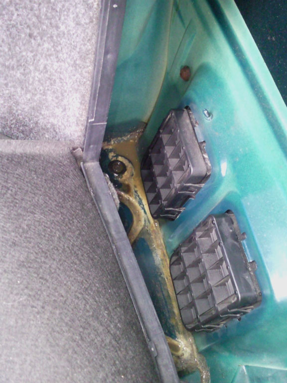

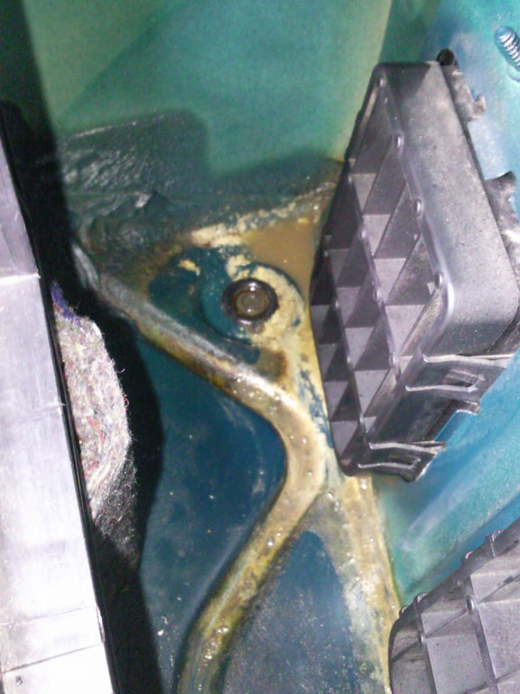

Was sind das eigentlich für Dinger auf der Seite (siehe Bilder)? Sind das irgendwelche "Luftlöcher" zwecks Belüftung des Innenraumes?
Kann da was undicht sein?
Auch wenn ich noch Garantie auf das Fahrzeug habe (Händlerkauf) - ich traue dem nicht mehr:
Fahrzeug mit Standheizung besichtigt und Probegefahren, bei Abholung war sie aber ausgebaut!!! Und vor Preisverhandlungen ging dieses ( :motz: ) einfach nach Hause!
Versteht ihr jetzt, warum ich dem nicht traue??? "Einfach so" hinstellen und dem sagen "Such das Leck" würde mich teuer kommen - er macht das schon so, dass ich zahlen muss. Daher will ich vorher das Leck suchen und wissen, wo es ist - anschließend kann ich die Werkstätte beobachten, ob die ihre Arbeit auch RICHTIG machen...
Danke für Eure Mithilfe!
lg - STEFAN

Die Klappen sind quasi die Abluft - was du vorne reinpustest muss ja auch irgendwo wieder raus... Normal können die aber net undicht sein - so wie die verbaut sind und was da noch so alles vor ist...
Außer den Rückleuchten fällt mir aber auch grade nix mehr ein, wo es reinlaufen könnte - Schiebedach haste ja net, Schlauch für den Heckwischer is auf der anderen Seite... Hm...
Achja, 3. Bremsleuchte würde nur durch die Heckklappe laufe und da dann unten wieder raus und außen an der Schürze runter - die Klappe selbst is für den Problem quasi absolut unkritisch....

Schiebedach habe ich nicht - stimmt. Und die Funktion der Klappen habe ich mir so vorgestellt. Bei meinem letzten Auto (Nissan Primera) hab ich das nie gesehen - scheinbar gut versteckt...
Die Heckleuchten haben wir nicht explizit angespritzt. Aber wenn was undicht wäre, wäre ja Wasser rein gekommen (da es ja vom Dach her drüber rinnt) und es wäre mir aufgefallen...
Mir fällt grad ein: Beim Reservereifen habe ich ein Loch - ich schätz mal, das dort dient zum Ablauf vom Wasser, falls ich mal im Regen Reifen wechseln muss. Kann es sein, dass es unter dem Dreck (der sich hinter der Klappe gesammelt hat) ein Loch ist, welches "nur" verstopft ist? Eben für den Fall, sollte durch die Klappen Wasser rein kommen...
Es ist auch nicht viel nass - nur gerade soviel, wie man auf den Fotos sieht. Also sollte nichts gröber undicht sein, denn der restliche Kofferraum ist (zum Glück trocken)...
lg - STEFAN

Nope, da is kein Loch - außer dem einen, was auf dem Foto zu sehen ist, wo der schwarze Stopfen drin steckt - da geht sonst einer der Schiebedachabwasserschläuche raus.... Ändert aber nix an der Tatsache, das es normal im Seitenfach trocken sein sollte...
Zum Kondenswasser - also ich weiß net was du in deinem Auto machst - aber so viel hab ich in meinem Auto nie...

So genau hab ich da noch gar nicht hin geschaut, sonst wäre mir der Stopfen schon aufgefallen... :oops:
Für Kondenswasser erscheint mir das auch etwas zu viel, für ein "rein regnen" irgendwie zu wenig. Aber trotzdem dürfte es schon länger so sein, denn es hat sich ja einiges an Dreck angesammelt. Das schaut ja doch irgendwie nach Gatsch aus - wie kommt der da rein????
Nur durch Wasser und "Staub" kommt ja nicht so dermaßen viel zusammen...

Das "Wasser" scheint ja schmutzig zu sein(lt.Bild), da würde ich mal Richtung Radkasten oder von unten suchen. Ansonsten, einer im Kofferraum und ein anderer Spritz das Auto von außen mit nem Wasserschlauch ab.
