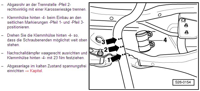

Am Mittelrohr sind 3 Punkte. Mittlerer ist Trennstelle, die beiden äußeren sind die "Anschlagpunkte" der Schelle. Habe bei mir einen Edelstahladapter 55 auf 60 genommen, diesen geschlitzt und 2 Schellen verwendet.

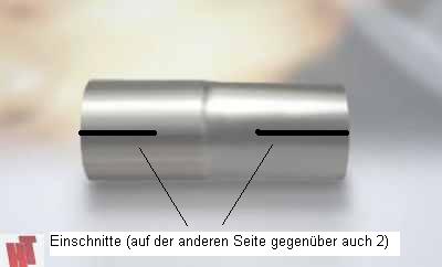

Der Edelstahladapter war eigentlich zum Anschweißen. Damit er sich mit den Schellen verwenden lässt, habe ich an jeder Seite 2 Einschnitte in die Rohrwand geflext. Sonst drücken die Schellen ja nichts zusammen. Dazwischen noch ein bisschen Paste gemacht. Gab's auch in dem Shop.
Ich war froh, dass ich den Adapter nach längerer Suche gefunden hatte, war mit den passenden Maßen für 60/55mm nicht leicht zu finden.

Schau dir den Adapter und die Schellen im Shop mal an, dann wirst du es schon verstehen. Der Adapter besteht ja sozusagen aus 2 zusammengesetzten Rohrstücken mit unterschiedlichen Durchmessern und wird jeweils über die Enden des Mittelrohres geschoben. Edelstahl mit 1,5 mm Wandstärke. Was sollen die Schellen da Zusammendrücken? Es muss zumindes ein Einschnitt auf jeder Seite in Längsrichtung vorhanden sein, damit die Schellen den Adapter zusammendrücken (an das Abgasrohr anpressen) können.

Die original Schellen VAG, Klemmhülse genannt, wie auf dem Bild im ersten Post von mir zu sehen, gibt es nur für gleiche Durchmesser, nicht als Adapter für unterschiedliche Durchmesser. Das ist echt ein Problem. Ich habe nach langer Suche nur Adapter zum Anschweißen gefunden. Wenn man da Auspuffschellen verwenden, also nicht schweißen will, muss halt etwas gebastelt werden.
