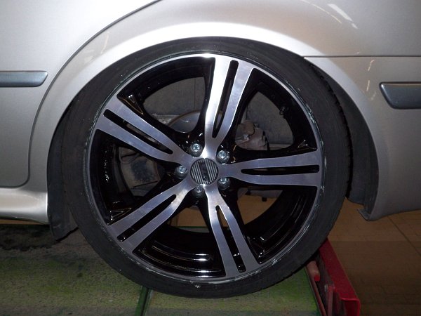

Nach längeren Überlegungen über Felgengröße und Reifenwahl war ich auch nach Studium der verfügbaren Liste zu einer Entscheidung gekommen.
Es wurde die ATS Pegasus Flash in 8x18" mit ET35 und 225/40R18 92Y von Bridgestone (Potenza RE050A XL).
Vorher verbaut war schon ein H&R CupKit (35mm VA & HA) sowie H&R-Stabilisatoren an beiden Achsen.
Eine Anprobe beim Reifenhändler gab nur geringe Bemängelungsmöglichkeiten für die Abnahme.
Die gestaltete sich dann doch als "schwierig". Nicht das Problem, weil ich ja zur Klärung genau deswegen vorher mal dort vorbeifahren wollte.
Ginge man nun allein nach der Liste was machbar sei, sollte diese Rad-Reifenkombination trotz der humanen Tieferlegung ohne Probleme fahrbar sein.
Dem ist aber nicht ganz so. Die Bilder kommentiere ich dazu ein wenig.

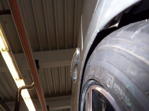

Grob zusammengefaßt: An der VA gibt es innen im Radkasten Probleme bei vollem Lenkanschlag (der Bridgestone baut auf der 8" 230mm breit) und ein wenig Abdeckung nach der 30°/ 50°-Regel fehlt. An der HA fehlt bei noch nicht komplett ausgenutzter maximal zulässiger Achslast es an Abdeckung und deutlich an Freigängigkeit. Hier werden akzeptable 6mm gefordert.

- ATS Pegasus Flash 8x18" ET35
Bridgestone Potenza RE050A XL 225/40R18 92Y
"Leerbetrieb" - ats_04.jpg (76.54 KiB) 5861 mal betrachtet
- Freigängigkeit und Abdeckung im "Leerbetrieb"
- ats_06.jpg (57.74 KiB) 5854 mal betrachtet
- Belastung des Fahrzeugs
- ats_15.jpg (60.7 KiB) 5854 mal betrachtet

Dann zur linken Seite...
- links bei Belastung noch unterhalb der maximal zulässigen Achslast
- ats_11.jpg (64.17 KiB) 5872 mal betrachtet
- "Freigängigkeit" links bei Belastung noch unterhalb der maximal zulässigen Achslast
- ats_12.jpg (55.98 KiB) 5869 mal betrachtet
MfG thegrossa

Und die rechte Seite...
- rechts bei Belastung noch unterhalb der maximal zulässigen Achslast
- ats_14.jpg (49.78 KiB) 5863 mal betrachtet
- "Freigängigkeit" rechts bei Belastung noch unterhalb der maximal zulässigen Achslast
- ats_13.jpg (64 KiB) 5882 mal betrachtet
MfG thegrossa

Also bis auf die Tatsache, das ich ET32 fahre, habe ich genau die gleichen Werte (wenn auch andere Reifen und andere Felgen)...
Bei mir passt hinten jedoch auf beiden Seiten noch der kleine Finger dazwischen - egal wieviel ich da hinten reinstopfe und habe lediglich die Anschlagpuffer vom RS Verbaut und mein Gewindefahrwerk auf eine Ansehnliche Höhe gedreht (Achsmitte -> Kotflügelunterkannte 34cm - vorne und hinten)... Wobei ich rein von den Fotos her sagen würde, das ich hinten höher bin wie du...
Ansonsten siehts auch noch so aus, als wäre deine Hinterachse net ganz mittig - weshalb du die Unterschiedlichen Abstände links und rechts hast.... Aber darüber findet man was in der Suche - inkl. der Diskussion ob man das beheben will/kann...
Was die Abdeckung vom Rad angeht, die hat mein Tüvonkel nicht bemängelt... Ich weiß aber auch nicht ob es ihn wirklich interessiert hat...
Vielleicht konnte ich dir ja zumindest mit den Zahlen ein wenig helfen - ansonsten fällt mir dazu grade net viel mehr ein, wie die Standardaussage: andere Tüvstation aufsuchen...

Die ET32 stünde ja noch ein klein wenig mehr heraus. Ich werde nach dem Fahrwerksumbau auf Gewinde auch 215/40R18 anstreben. Der Achsversatz ist nur minimal. Links habe ich ja gerade mal 1,5mm Luft, rechts eben gar nicht mehr. Also weit weg von den 6mm die ich brauche. Der Versatz könnte sich beim Wechsel der Bremsleitung hinten eingeschlichen haben. Aber auch Serientoleranzen sind durchaus möglich. Den Thread dazu lese ich aber mal durch. Danke für den Hinweis. Ich denke aber, das selbst 215er auf einer 8"-Felge eine ähnliche Problematik im 30°/50°-Bereich geben würde. Außerdem bestehe ich quasi auf Reifen mit Felgenschutzkante. Der derzeitige Abstand an der HA beträgt ca. 340mm Radmitte - Radhausschnittkante.
Eine andere Prüfstelle nehme ich nicht. Gerade weil die dort ihren Job ganz genau machen. Ich war da schon mit etlichen anderen Fahrzeugen und Projekten. Federwegsbegrenzer kommen für mich nicht in Frage. Spätestens aus Sicherheitsgründen nicht. Ich weiß wie Fahrzeuge aussehen, die (dank Federwegsbegrenzern) kaum noch einfedern konnten! Das wird keine Lösung sein.
Das diagonale Verschränken der Achsen ist die meist verwendete Methode zur Überprüfung. Aber das funktioniert bei Schräglenkerachsen. Bei der Verbundlenkerachse des Octavia eben nicht. Und eigentlich müßte bei einer Abnahme von Felgen bzw. Fahrwerken JEDE Achse bis zur maximal zulässigen Achslast belastet werden. Weil dies sind die Werte, die im Fahrbetrieb erreicht werden dürften. Deswegen wundert es mich ein wenig, das die meisten mit der Radkombi keine Probleme (lt. Liste) haben. Ich gönne es natürlich Jedem, hinterfrage es aber doch ein wenig.
