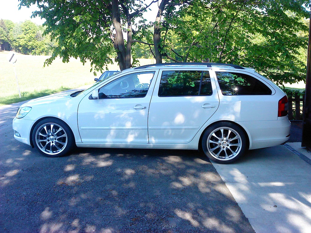

- bert4x4
- Beiträge: 199
- Registriert: 30. Oktober 2010 21:01
- Baujahr: 2018
- Motor: 2.0 TDI RS 4x4
- Kilometerstand: 10000
Re: Rad Reifenkombination???
Ich habe auf meinem 1Z 4x4 auch 8x18 mit ET 45 montiert,
geht ohne Anpassungsarbeiten.
- DSCF0017.jpg (467.05 KiB) 1990 mal betrachtet
Hallo bert 4x4,
darf man fragen welche Federn/ Fahrwerk du drin hast?
MfG
_Bobby_
MfG
_Bobby_
- bert4x4
- Beiträge: 199
- Baujahr: 2018
Hi Bobby,
ich habe ein AP Komplett- Fahrwerk mit 55/35er Federn.
Gab am Anfang Probleme mit hängendem Ar..h, wurde aber durch
Austausch auf andere Federn behoben.
War allerdings eine langwierige Geschichte.
Wahrscheinlich war ich der erste der einen 4x4 tiefer gelegt hat
