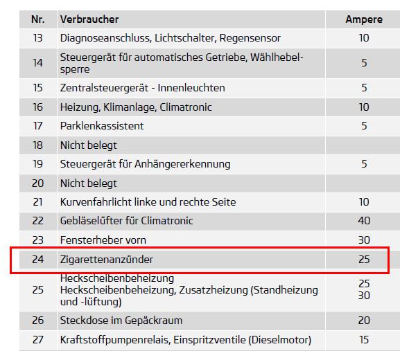

kann mir jemand sagen welche Sicherung für den/die Zigarettenanzünder zuständig ist?

Wie kann man das denn im Handbuch nicht finden? Unter dem Kapitel "Sicherungsbelegung in der Schalttafel", steht jeweils im Handbuch des FL und VFL die Nummer 24 für den Zigarettenanzünder.
