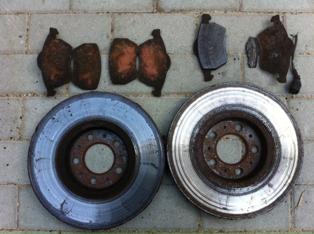

Die Anzeige im KI erscheint aber nur wenn das Sensorkabel "durchgescheuert wird. Darum leuchtet die Anzeige ja auch wenn man das Kabel vom Bremsbelag absteckt. Allerdings verwundert es mich etwas, das augenscheinlich noch genug Restbelag drauf sein sollte und das nach 135.000 Km. Bist Du nur Langstrecke gefahren?Sniper hat geschrieben:die Sensorkabel hatten nur zufällig Kontakt zur Bremscheibe bekommen!
Aus Interesse. Mach mal bitte Bilder von dem Bremsbelag und stell die ein.
Übrigens, wie wolltest Du überhaupt den Sensor bei abgenommenem Rad betrachten? Das geht doch nur wenn Du den Belag aus dem Bremssattel ausbaust. Auch das der komplette innere Belag zerbröselt war, ist so doch praktisch ebenfalls nicht feststellbar.

- Foto 2.JPG (159.77 KiB) 1944 mal betrachtet
- Foto 1.JPG (155.4 KiB) 1944 mal betrachtet

Sieht ja übel aus. So verrostete Beläge habe ich noch nie gesehen.
Und die linke Scheibe sieht recht blau aus. Ausgeglüht? Kann es dadurch sein das sich der Belag am Bremsklotz gelöst hat!?
Oder Du bist mit Deinen Bremsen so sorgsam umgegangen, das die einfach an Altersschwäche krepiert sind obwohl noch reichlich Belag vorhanden war.
8 Jahre sind ja eher ungewöhnlich, vor allem bei der Laufleistung.

Vor allem ist die rechte Scheibe mächtig eingelaufen. War das im Vorfeld nicht zu sehen? Hoffentlich wirst du mit den neuen Scheiben Glück haben, dass sie nicht anfangen zu flattern.

Ausgeglüht sind die Scheiben nicht, die dunkle Farbe ist Flugrost. Das war von Anfang an und ist wohl nicht weiter bedenklich.
So eingelaufen sind die Scheiben auch gar nicht, maßlich wären sie theoretisch noch gegangen, aber der defekte Belag hat ein paar gute Riefen reingeschliffen.
Meine Vermutung ist das wir inzwischen einfach zu wenig fahren. Die Beläge rosten an der Scheibe fest, (sieht man auch auf dem Foto) und wenn man dann losfährt, gibts einen kleinen Ruck.
Irgendwann war's dann wohl zuviel für den Belag und knack...
Seltsamerweise hab ich die geringere Bremsleistung fast nicht gemerkt, war halt so ein Gefühl, aber er hat dennoch gut gebremst.
