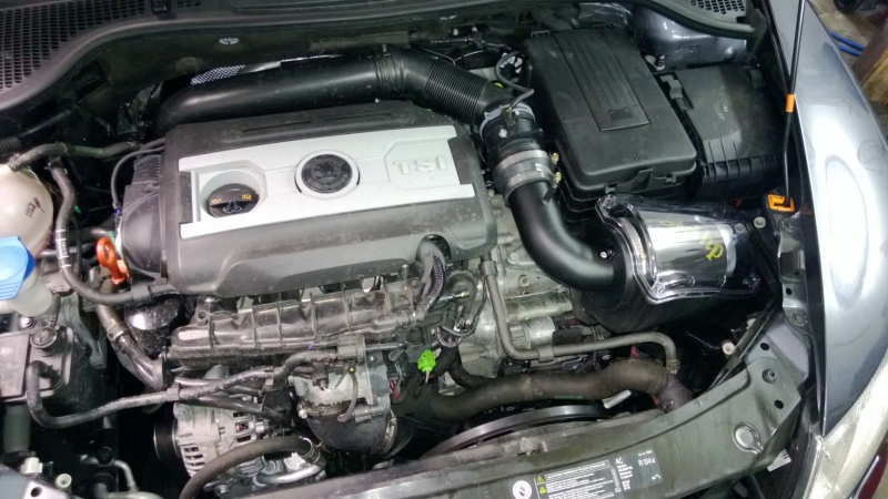

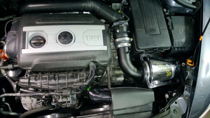

Am unteren Bild sieht man die eigentlich gedachte Version, nämlich dass man den
Filterkasten an den originalen Ansaugstutzen am Kühlergrill oben anschließt.
Nach Probefahrten konnte ich aber NUUULLLL Soundverbesserung bemerken,
ebenso hat er bei Vollgas kurz Gas weggenommen bevor es dann losging.

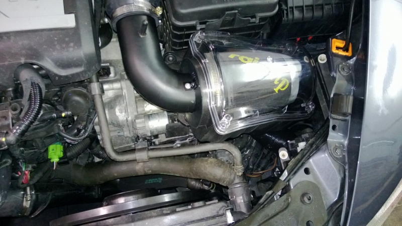

Also hab ich mir gedacht, gut, bau ich das anders. Jetzt habe ich den Schlauch
auf ca. 150mm gekürzt (war vorher ca. 600mm lang!) und direkt am Ausgang vom
Filterkasten (unten) in Richtung Scheinwerfer nach unten sehen lassen. D. h.
sollte Fahrtdreck oder Wasser eindringen kann es gleich wieder ablaufen. Luft ist
hier genügend, kühle auch noch da neue Luft von unten nachkommen kann. (Unten
ist ja offen am Wagen).
Neue Testfahrt. Jetzt hört man wenigstens was, wenn man richtig schön gas gibt.
Es ist mirzwar persönlich immernoch etwas zu leise, aber immerhin etwas.
Jetzt zieht er aber ab wie ne Rakete mit dem kurzen Schlauchstück.
- So nebenbei, die Passgenauigkeit ist echt 1A*
Man muss dazu sagen ich hab ne Gruppe A Anlage montiert.
Und dieses Maxflow Pro Paket ist mit Teilegutachten MIT VERBINDUNG EINER SPORTAUSPUFFANLAGE
Super Sache sag ich da.
Ich lass mir das jetzt so eintragen, mit dem Anhang dass der Resonanzkasten (am Kühlergrill) entfernt
wurde, damit die Rennleitung nicht meckern kann.
2. Variante Zoom
2. Variante Zoom
2. Variante. Ansaugschlauch unter dem filterkasten, viel besser.
1. Variante wie vorgeschrieben. Funktionierte nicht richtig. Kein Sound
