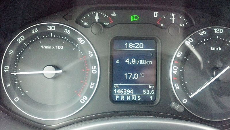

Foto?
Wie gesagt, ich hab den Regler nicht mal auf voll und tagsüber, selbst bei Sonnenschein, keine Probleme. Denke das sollte auch der Normalzustand sein. Sonst gäbe es ja durch die Bank bei VW, Seat, Audi, Skoda deswegen Gemecker
Lass uns mal ein Bild von Deinem Problem machen. Sozusagen.
Nachtrag: Mal ein Bild von meinem MFA. Mit Licht im Hintergrund und Blitz dazu. Da dürftest Du, Deiner Beschreibung nach, nix zu gucken haben.
Die Schrift ist bei mir, in der Realität, Reinweiß und hat keinen Farb/Grünstich wie auf den Bild. Das liegt am komprimieren, verkleinern, Blitz, Handycam...
- Mein MFA mit Licht im Hintergrund plus Blitz. Also eigentlich miese Voraussetzungen
- 2013-04-21_kleiner2.jpg (95.34 KiB) 2408 mal betrachtet

Oha!
Na wenns so bei mir aussehen würde, dann wäre ich überglücklich!
Morgen stell ich ein Bild rein...
Hast du das bei dir auf maximaler Stufe?

negativeHast du das bei dir auf maximaler Stufe?
Würde sagen, etwa auf halb. So hat sich das eingespielt, wie genau das beim Foto stand frag mich nun nicht. Ist rund 6 Wochen und über 5000km her...
Wenn ich dran denke mache ich morgen mal tagsüber ein Bildchen bei Sonne und ohne Licht an. Bin heute bei vollem Sonnenschein gefahren, ausnahmsweise ohne Licht und die MFA war immer ablesbar.
Wenn man auf die Schnelle mal das Googletier füttert ist das gar nicht mal so unbekannt das Problem...
Siehe auch hier: http://www.octavia-forum.de/forum/viewtopic.php?t=21553
In der Regel ist das KI defekt. Stellt sich direkt mal die Frage: Privatkauf oder vom Händler? Garantie lasse ich mal bewusst außen vor, denn das hier wäre ein Fall von Gewährleistung. Beim Privatkauf ist es ärgerlich. Dann bleibt der Tip das es Firmen gibt die sich darauf spezialisiert haben die KI zu reparieren was zuweilen gar nicht mal so tragisch ist im Aufwand.
