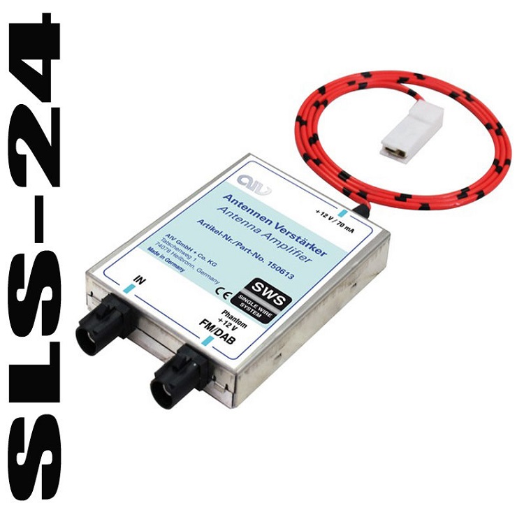

Hallo, ich habe ein ähnliches Problem mit meinem Radio Empfang, und habe mir einen Antennen Verstärker zum Nachrüsten gekauft (Empfehlung), und weiß aber leider nicht wo ich das Plus Kabel am Quadlock Stecker anschließen muss, sprich welches Kabel oder Nummer.
Kann mir da jemand weiter helfen?
