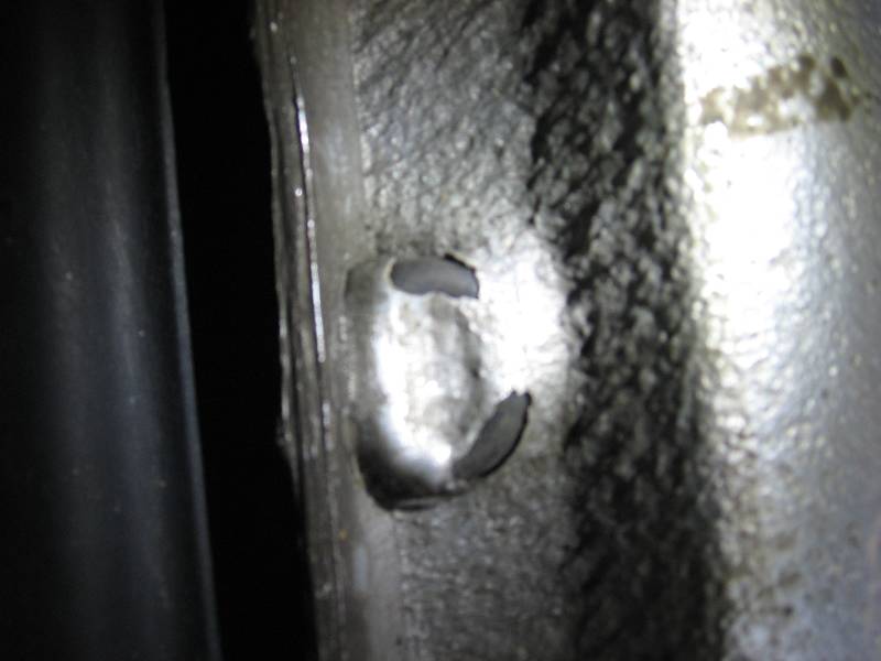

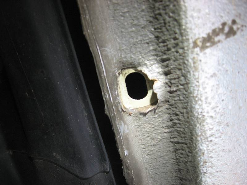

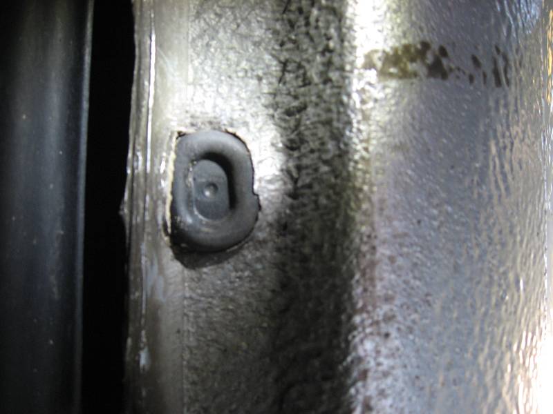

- ....ohne Stopfen
- IMG_2373_(800_x_600).jpg (46.17 KiB) 1917 mal betrachtet
- Stopfen ohne UBS
- IMG_2371_(800_x_600).jpg (45.37 KiB) 1916 mal betrachtet
- Stopfen original
- IMG_2370_(800_x_600).jpg (35.56 KiB) 1914 mal betrachtet

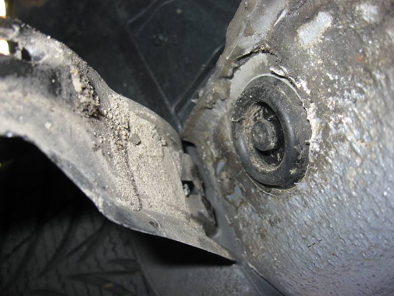

einer der hinteren Stopfen....
- IMG_2377_(800_x_600).jpg (66.32 KiB) 1917 mal betrachtet
