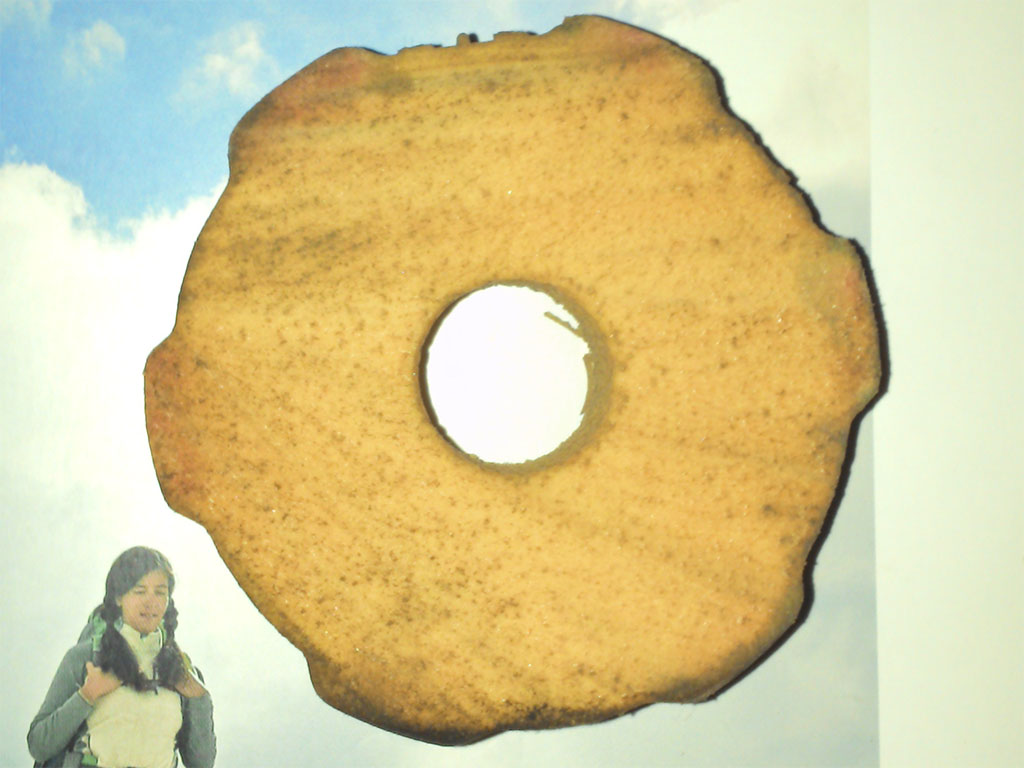

ich musste heute mein Abblendlicht wechseln. Beim öffnen der Motorhaube und dem Abschrauben
der Plastikmutter, fiel mir vorne im Motorraum auf einem Plasikkasten dieser gelbe Gummipuffer auf.
Der lag da einfach so rum, kann mir jemand sagen um was es sich handelt? Motorlager? Es sieht
auch irgendwie abgeschnitten aus, also eine Seite ist schön glatt und die andere, als ob sie mit
einem Messer per Hand abgesäbelt wurde.

Hi StarFighter,
auf dem Foto sieht das Ding ja riesig aus, im Verhältnis zur abgebildeten Person.
Ich bin mir sicher, dass ein Foto mit einem Vergleichsgegenstand (Münze oder Gliedermaßstab o.ä.) ein wenig Licht ins Dunkel bringt bezüglich der tatsächlichen Größe des Gummipuffers.
Bis jetzt habe ich keine Idee, sorry.

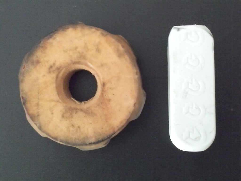

Re: Gelber Gummipuffer?
das war mir gar nicht aufgefallen, ich hatte das Teil einfach auf einen Prospekt
gelegt, damit es mir nicht den ganzen Tisch versaut
Hier noch eins mit einem Ratzefummel als Vergleich. Oben im Bild sieht man übrigens
die abgeschnittene/was auch immer Seite und hier jetzt die schön glatte Seite.

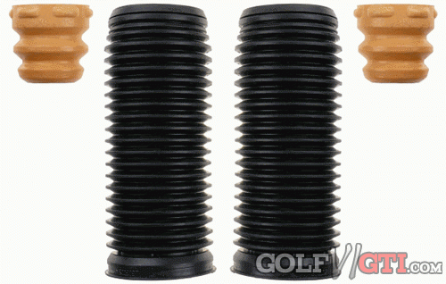

Könnte das nicht ein abgeschnittenes Teil von einem Anschlagpuffer vom Stoßdämpfer sein? Die werden bei tiefergelegten Autos gerne mal etwas gekürzt.

Interessant wären die Maße des Teils.
Ich hab leider keine EU-Richtlinie zur Normung des gemeinen deutschen Ratzefummels gefunden.
Ich bleib trotzdem bei meiner Vermutung, schau dir mal dieses Bild an: http://www.golfvigti.com/upload/direct/ ... 8_4129.gif

Also Maße: Außendurchmesser ca. 6,3cm inkl. dieser "Zähne" außen,
Innen ca. 1,7cm. Du hast schon recht, das obere Ende von den Puffern
auf dem Bild sieht schon sehr ähnlich. Nur wie das Teil in meinen Motorraum
gekommen sein soll bleibt mir schleierhaft
Es sieht ja vom Verschmutzungsgrad her
auch so aus, als ob das Ding auf jeden Fall schon irgendwo eingebaut war. Und dass
das Teil von alleine irgendwo abgeht scheint mir sehr unwahrscheinlich, ich meine
in die Mitte wird wohl ein Stift kommen, der dann festgeschraubt wird.
