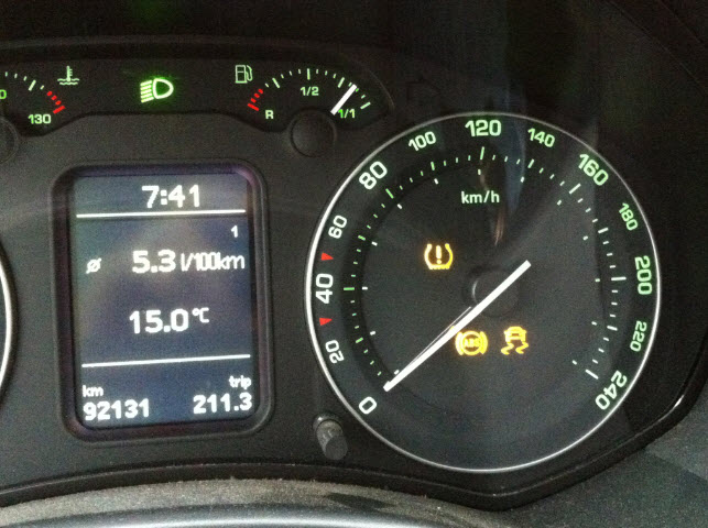

Hallo, hatte jemand schonmal diese Warnleuchtenkombination??
ABS+ESP+Reifendruckkontrolle
Womit muss ich rechnen?
Danke Andreas
Danke Andreas

im besten Fall nur ein kaputter Sensor (alle drei Funktionen hängen nämlich von den Drehzahlsensoren der Räder ab), im schlimmsten ein teures Steuergerät inkl. teurem Austausch.
Als erstes wird es dich aber ein wenig Geld in die Kaffeekasse einer Werkstatt kosten, in der du den Fehlerspeicher auslesen lässt und das Ergebnis hier postest.

Kann ich nur bestätigen, hatte mein Nachbar auch schonmal und da war es der Drehzahlsensor vom linken Vorderrad.
Frag mich jetzt aber bitte nicht nach dem Preis, weis wirklich nicht mehr.

....bei heftigem Regen gefahren oder schlechte Holperwegstrecke oder beides ?

Hast du die Batterie abgehängt oder war die Batterie leer?Wenn ja fahr eine Runde dann gehen diw alampen von alleine aus.
Wenn das nicht der Fall war,dann würde ich auch in eine Werkstatt fahren und den Fehlerspeicher mal auslesen lassen.

Funktioniert das auch beim Skoda, ein Cold Reset...warten bis alle Steuergeräte im Tiefschlaf (10min. sollten reichen), dann Batterie ab (zuerst Minus, dann Pluspol) und die beiden Kabel mal aneinanderhalten. Nach 10min. die Batterie wieder anklemmen(zuerst Plus, danach Minus). Evtl. muss dann auch erst der Lenkradsensor neu justiert werden(Lenkrad bei Zündung ein einmal von Anschlag zu Anschlag drehen) und danach sollten alle Warnlampen aus sein(falls sich die Elektronik verschluckt hatte). Wenn deine drei Freunde immer noch brennen, dann kannst du immer noch zum
und den Speicher auslesen lassen. Wenn du weisst wo, dann kannst du auch an den Radsensoren mal nachschauen, ob eine Verbindung locker ist(Erschütterungen dank holpriger Wegstrecke) und direkt auch mal WD40 drauf, falls Kontaktschwäche dank Wasser(Regen, Pfütze oder auch Waschanlage, Kärcher)

Schaue mal ABS Sensor und ABS Ring. wenn Der ABS-Ring defekt ist dann muss die komplette Lager mit Nabe wechseln.
