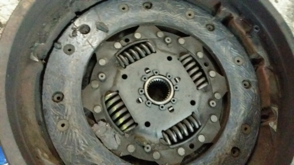

- Der Kupplung sind die 170000 Km anzusehen
- 20160417_172714_2-1024x576.jpg (123.02 KiB) 4777 mal betrachtet

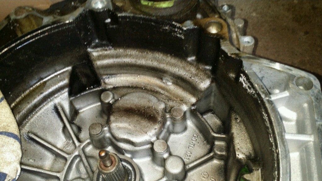

- Einschlag Stelle der Niete im Gehäuse
- 20160418_144014-1024x576.jpg (155.56 KiB) 4777 mal betrachtet

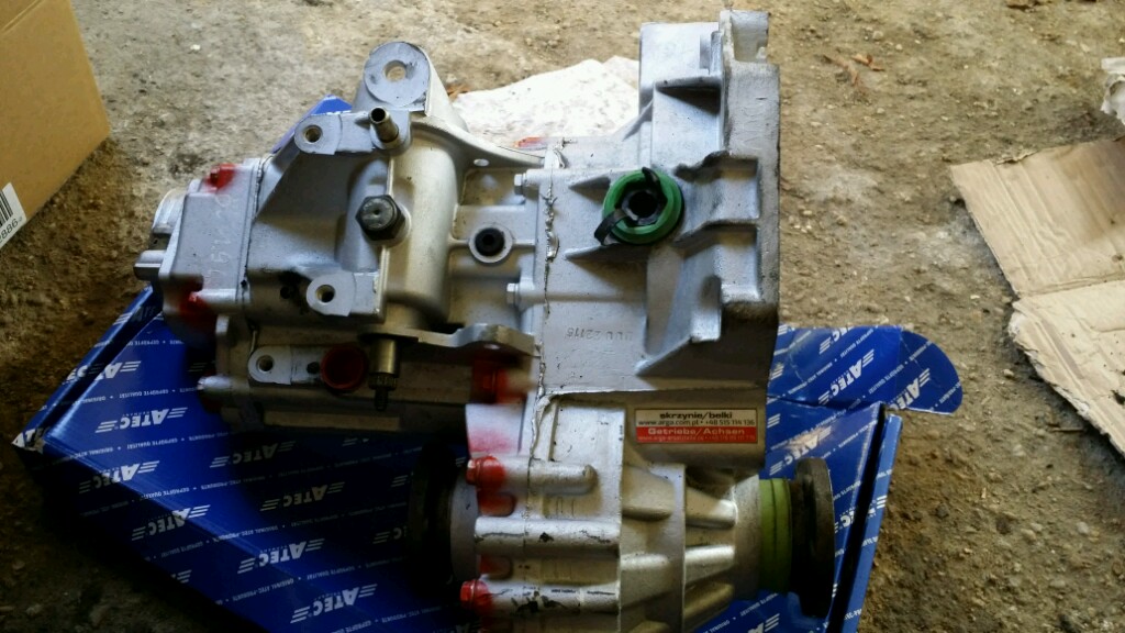

- Heute kam das überholte Getriebe vom freundlichen Polen :)
- 20160420_162546_3-1024x576.jpg (156.84 KiB) 4739 mal betrachtet
