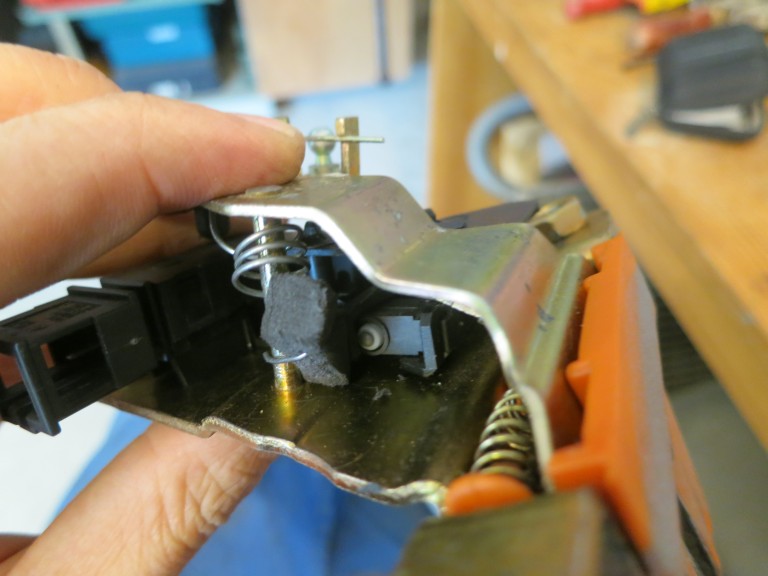

Soo, hab mir das Schweineteil gestern mal vorgenommen.
Auf Bild 1 sieht man das Problem. Der "Übeltäter" ist ein kleines weiches Plastikteil.
Eigentlich sollte, wenn das Schloss geschlossen ist, von der anderen Seite ein Hebel gedrückt werden, wodurch der Übeltäter über den Mikroschalter geschoben wird.
Nun ist der Übeltäter so wabbelig, dass er nicht mehr genug Druck aufbauen kann.
Auf Bild 2 sieht man noch eine Feder die bei mir da einfach so rumhing. Ich habe keine Ahnung wie diese Befestigt war oder welchen Zweck sie erfüllen soll.
Auf Bild 3 sieht man meinem Reparaturversucht. Ich habe einfach etwas Moosgummi zwischen die Feder geklemmt. Das Moosgummi soll nun auf den Plastiknippel drücken, sobald dieser über den Mikroschalter geschoben wird.
Leider hat das ganze genau so lange funktioniert, bis ich alles wieder eingebaut hatte...
Also muss alles nochmal runter.
Jetzt meine Frage: Hat jemand von euch vielleicht ein Detailfoto vom Schloss, auf dem man erkennen kann, wofür die Feder gedacht ist?
Beziehungsweise, wie der Plastenippel normalerweise gegen den Mikroschalter gedrückt wird?
Irgendetwas muss da auf jeden Fall fehlen, so kann das nicht funktionieren.
Zumindest konnte ich feststellen, dass der Schalter noch funktioniert: Wenn ich ihn mit der Hand betätigt hab, dann gingen auch die Lichter im Kofferraum aus :)

Mich wundert, dass Dein Auto beim Abschließen blinkt. Das machen VAG-Fahrzeuge eigentlich nur dann, wenn alles verriegelt ist. Bei Dir "denkt" die Elektronik aber, dass die Heckklappe nicht zu ist. Deshalb leuchet das Licht auch weiter.

Muss tehr recht geben normaler weiße schließt er nicht ab wenn Signal offen gemeldet wird. Bei mir war auch erst neulich der Mikroschalter defekt. Hab mir ein einzeln vom Schrottplatz geholt, weils den meines wissens nicht einzeln gibt. Kannst dir das Teil komplett vom Schrott holen das ist im Vergleich zum Neupreis sehr günstig.
