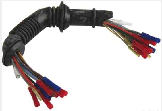

könnte nen defektes Kabel sein, welches durch ist und dann evtl. Masse bekommt. Schau dir mal den Übergang des Kabelbaum der in die Heckklappe geht an. Die gehen ab und an mal kaputt....
Als erstes würde ich mir aber die Kabel im Kofferraum (innen) ansehen, wenn die ok sind, kann es evtl in der besagten Verbindung sein. Dafür gibt es fertige Rep.Sätze.
EDIT:
Falls Bedarf an solch einem Rep.Satz besteht, meld dich bei mir!

Ist es sehr kompliziert den Kabelbaum zu wechseln ? Und was soll dieser kosten ??

Wenn du mit nem Seitenschneider, ner Quetschzange und evtl. mit nem Voltmeter umgehen kannst dann nicht. Der Leitungsabschnitt wird im Fahrzeug und in der Kofferraumklappe getrennt (Seitenschneider) und anschließen mit dem Rep.Satz wieder zusammengefügt. Bei dem Kabelsatz sind auf beiden Seiten die Verbinder bereits aufgequetscht. Kosten tut sowas ca. 40€.
