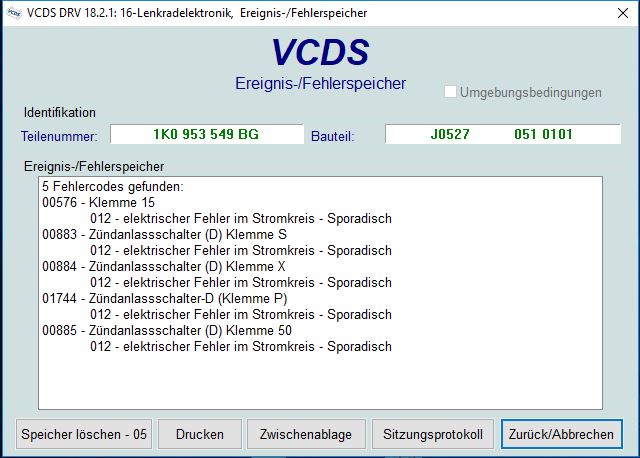

Hallo, ich habe nun auch Probleme mit meinen 2008er Octi und dem Zündanlasschalter. Im Fehlerspeicher sind folgene Fehler hinterlegt (siehe Screenshot). Und gemerkt habe ich es schon, dass beim Anlassvorgang, keine Reaktion beim Zündschlüssel drehen da war. Erst beim zweiten Versuch.

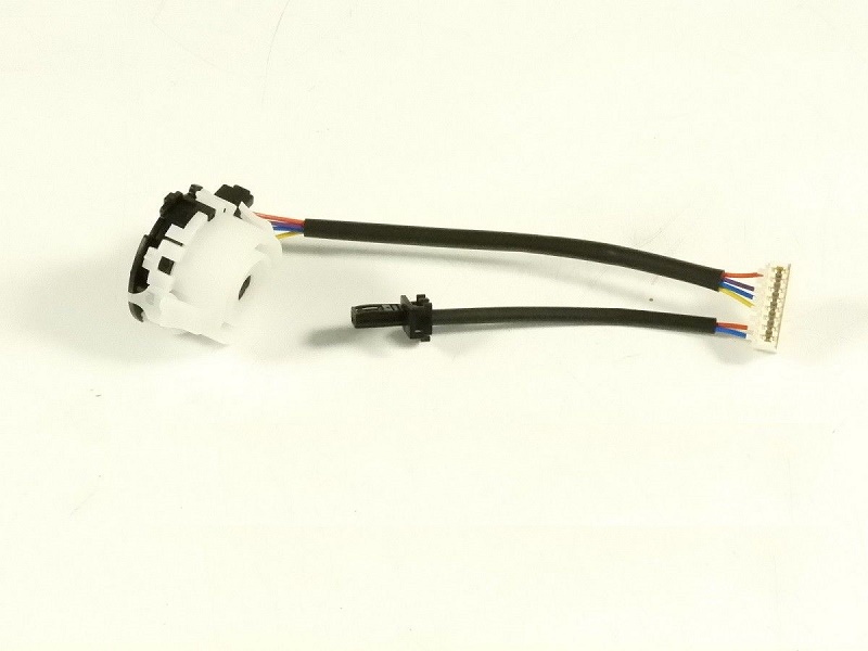

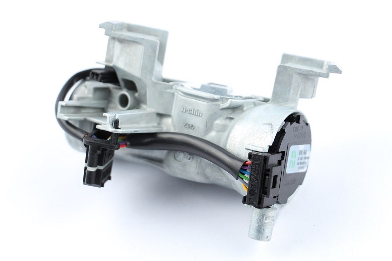

Reicht es den Zündanlassschalter (1K0905865A 49,74 Euro entfallen, 1K0905849B 43,95 Euro) zu ersetzen, oder muss ich das Lenkschloss mit Zündanlassschalter und Adapterleitungssatz (1K0905841 108,20 Euro) komplett tauschen?
Hat jemand Erfahrungen?! Danke im Voraus für eure Antworten!

sieht irgendwie "komisch" aus. Wenn der Kontaktsatz spinnt, dann kommen unplausible Signale (da ist z. B. der "Ruhe"kontakt noch zu, obwohl S schon geschlossen ist und so). Aber direkt "Fehler im Stromkreis"......
Da würde ich mal nach den Kabeln/Steckverbindern gucken, bevor ich was wechsele.
PS: Bist Du sicher, dass ein 1K-Kontaktsatz richtig ist? Muss das nicht eine 1Z-Nummer sein?

Also, irgendwo muss ich wahrscheinlich anfangen zu wechseln, da werde ich wohl mal den Zündanlassschalter "fix" tauschen. Ja es sind 1K Teile, hab übers ETKA schauen lassen, was der 2008er drin hat. Macht ja auch irgendwo sinn, dass hinter der Verkleidung vom Mutterkonzern die Teile verbaut sind.

Der Fehler passt schon, hatte ich beim meinem genau so im Speicher als die Kontaktplatte den Geist aufgeben hatte. Seit dem eine neue Drinne ist sind auch die Fehler weg.
Meiner sprang aber immer brav an und ging sporadisch während der Fahrt aus

Ich habe nun seit zwei Tagen, den Zündanlassschalter getauscht und ich muss sagen, es ist kein Fehler mehr hinterlegt und auch kein Fehlverhalten feststellbar.
