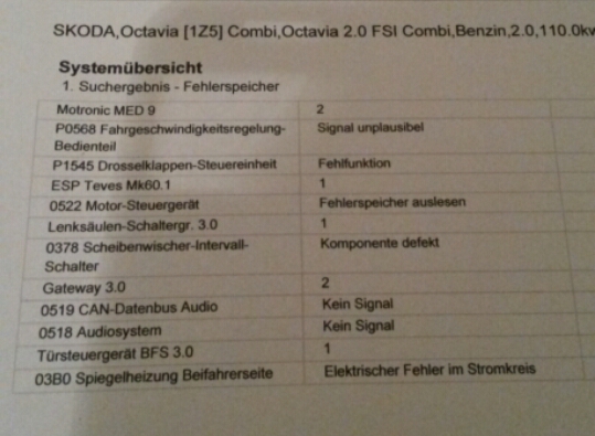

Hallo, ich habe seit ca. 2 Monaten eine stetig wiederkehrende Fehlfunktion. Ich fahre einen O2 Vorfacelift Combi mit EZ 2005, Motor ist der 2.0 FSI.
Es passiert während der Fahrt, dass im Cockpit die ESP und die EPC-Leuchten angehen und nicht wieder aus. Ab diesem Zeitpunkt hab ich keine Möglichkeit mehr zu beschleunigen, mein Octavia wird kontinuierlich langsamer, bis er dann letztendlich steht. Im Standgas läuft der Motor dann extrem unruhig, stirbt fast ab. Zündung aus und wieder an bereinigt das Problem erstmal. Beide Leuchten bleiben dann wieder aus und ich kann ganz normal weiterfahren.
Was ich bereits herausgefunden habe:
Unmittelbar bevor der Fehler auftritt, bin ich mit Tempomat gefahren, zwischen 120 und 140. Es tritt immer dann auf, wenn ich diesen deaktiviere und vom Gas gehe. Meistens bin ich dann gerade auf den Verzögerungsstreifen gewechselt um von der BAB ab zu fahren.
Bei 80 kmh getestet, passiert das nicht, es muss also wohl mit der Geschwindigkeit zusammenhängen. Versucht hab ich auch mehrmals währenddessen den ESP Off Schalter zu betätigen, keine Reaktion. Es reagierte nichts mehr.
Was vielleicht auch noch zu sagen wäre, ab und zu funktioniert auch der Tempomat nicht, obwohl er auf ON steht. Kann da ein Zusammenhang bestehen?
Ich war bereits vor 3 Wochen beim Händler wegen der Sache. Allerdings hätte ich mir das wohl auch sparen können. Es war wohl im Fehlerspeicher etwas aufgezeichnet aber sie sind nicht näher darauf eingegangen. Haben nur gelöscht und gesagt, dass sie nichts machen können und auf der Testfahrt der Fehler bei ihnen "natürlich" nicht aufgetreten ist.
Ich versuch mal noch, das Fehlerprotokoll anzuhängen.
Hoffe auf euren fachkundigen Rat.

also dieser Werkstatt würde was erzählen!
Solche Pfeifen!
Der Fehler ist doch eindeutig!
Die Drosselklappe hat einen weg. Wenn es da Fehler gibt, wird aus Sicherheitsgründen das ESP ausgeschaltet.
Erstmal versuchen zu reinigen und dann eine neue Grundeinstellung machen (lassen). Im schlechtesten Fall muss sie getauscht werden.
Der Fehler mit dem Tempomatbedienteil ist absolut bekannt, dafür gibbet im Forum eine Anleitung, wie man das reinigt. Der Fehler mit dem Scheibenwischerschalter ist der gleiche, da er prinzipiell genauso aufgebaut ist wie das Tempomatbedienteil. Kann also auf die gleiche Art und Weise repariert werden.
Der Audio-CAN - > hast Du ein Fremdradio verbaut?

Danke für deine Antwort, Torsten. Ja ich fühle mich von der Werkstatt auch nicht so wirklich ernst genommen. Gestern ist mir mein Octavia zweimal hintereinander deswegen stehen geblieben. Da war ich gerade auf dem Weg in die Werkstatt. Mittlerweile habe ich echt Schiss dass noch mehr kaputt geht. Das habe ich dann gestern auch der Werkstatt so gesagt und darauf bestanden dass zuerst der Fehlerspeicher gelesen wird, denn die wollten erst ne Probefahrt machen. Und oh Wunder, so viele Fehler, "das war beim letzten Mal noch nicht drin" war die einstimmige Aussage. Solche Nasen... na mal sehen. Der Mechaniker meinte, es könnte schon sein dass die Drosselklappe verschmutzt ist. Ich hoffe nur, die machen das ordentlich.

ich drücke Dir alle Daumen, aber bei einer verschmutzten Drosselklappe kommen andere Fehler (Lambdasonde 1 Gemisch zu mager etc.).
Bei dieser "Eskalation" von Fehlern ist meist der Antrieb der DroKla defekt oder das Poti hat Aussetzer.
Lass Dir keinen vom Pferd erzählen, alle anderen Fehler (EPC und Co.) sind Folgefehler!

Nein, das originale, Stream. Aber das Radio funktioniert ohne Probleme. Ich hab mir vor kurzem das "Anycar" einbauen lassen. Damit ich meine MP3s aufm Stick hören kann. Ka, warum da ein Fehler auftaucht.TorstenW hat geschrieben: Der Audio-CAN - > hast Du ein Fremdradio verbaut?

wenn Du das Stream raus hattest, dann kann das mit dem Infotinment-CAN auch ein sporadischer Fehler sein; sieht man nur auf dem Ausdruck nicht....
