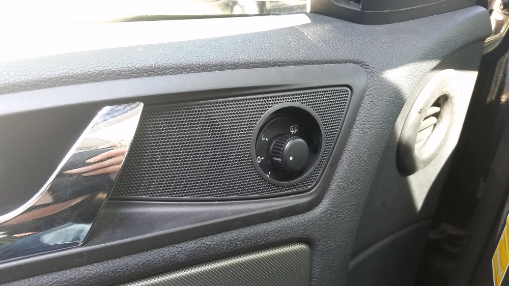

Guten Morgen Freunde..
Die Tage ist mit die Fahrertür ganz unglücklich gegen's Knie geknallt. Seitdem sieht der Drehknopf für die Spiegelverstellung aus, wie auf dem Bild zu sehen.
Den Knopf einfach wieder nach vorne ziehen, traue ich mich nicht. Hinterher habe ich den einzeln in der Hand und es ist mehr kaputt als vorher, deshalb frage ich vorweg:
Muss ich jetzt die ganze Kulisse mit Türöffner und so ausbauen? (Wie?)
Oder kann ich dieses kleine Gitter, wo der Hochtöner und der Drehknopf drin sitzen separat rausziehen? (Wie?)
Besten Grüße,
Carsten

Re: Spiegel-Verstell-Knopf eingedrückt
Zieh ihn einfach wieder raus, dann rastet er wieder ein.
Ist mir auch schon passiert und ich habe es genauso gemacht, ohne Folgen.
Einfach an dem Knoppek ziehen?Herr B aus W hat geschrieben:Zieh ihn einfach wieder raus, dann rastet er wieder ein.
Dort - Link - ist die Demontage beschrieben. Das anschließende einclipsen des Schalters sollte kein Problem sein.
Ah, Bombe!
Ich hatte bei dem Titel der Anleitung erst befürchtet, dass die ganze Verkleidung runter muss..
Aber im Verlauf des Ausbaus kommt ja genau der Schritt, den ich suche. Danke sehr!
Das ist mir etwas lieber, als die Trial&Error-Methode mit dem "dran-ziehen", nix für ungut *G*
Bombastisch... Der Knoppek ist wieder drin. Mit einem Hartplastik-Hebelwerkzeug, etwas Geduld und zwei Korn ging es dann ganz leicht.
Bei mir mit der Methode vorsichtig ziehen wie in Beitrag 2 beschrieben in 10 Sekunden ohne jeweden Ausbau.
Ich habs einfach probiert, ohne mir irgendwelche Gedanken zu machen.
