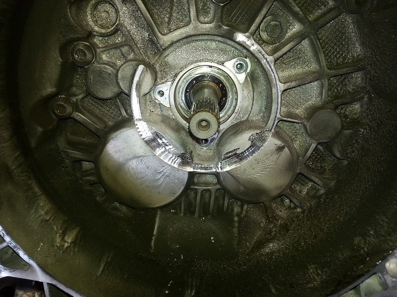

Diagnose: Feder von Druckplatte gebrochen. Diese hat sich in das Getriebegehäuse geschliffen und ist auch durch. Deswegen der Ölverlust. Das Tickergeräusch ist die Feder wenn sie am Gehäuse streift. Im eingekuppelten Zustand ist das Geräusch weg.
Hab eh schon in einem anderen Beitrag geschrieben das es hierzu ne TPI gibt.
Hier ein Bild ohne Ölverlust. Das Gehäuse muss hier aber bereits erneuert werden.
Mit dem Schwungrad hat das ganze nichts zu tun.
Dieses Problem gilt nur für den 2.0er Common Rail egal ob 4x4 oder normal.
Gilt Nicht für 1,6 Common Rail oder Pumpedüse.

blueskoda
Beiträge: 674
Registriert: 10. August 2015 11:33
Motor: 2.0 TDI BMM
Kilometerstand: 360074
Spritmonitor-ID: 726123
Re: Kupplungsrutschen und Ölfleck 2.0 TDI CR
Beitrag von blueskoda »
Auatsch, das sieht ganz schöne Derb aus.
Die Druckplatte als Ganzes ist die selbe, wie im PD TDI vFL verbaut.
@vaus69: was für ein Hersteller kommt demnächst bei Dir rein ?
In meinem wurde ein LUK-System als ganzen inkl. Garantie verbaut. Das obwohl bei mir nur ein Nehmerzylinder der Hydraulikkupplung undicht wurde.

turrican944
Beiträge: 1119
Baujahr: 2015
Modelljahr: 2016
Kilometerstand: 11600
Spritmonitor-ID: 1521447
Beitrag von turrican944 »
Ungefähr so sah der von dem bekannten auch aus. Jetzt wo ich das hier von die sehe, das war auch nicht richtig was ich geschrieben hatte, mein bekannter hatte auch eine gebrochen Druckplatte. War auch ein 2.0 TDI.

Bei der TPI geht es darum das eben die Feder der Druckplatte bricht und sich dann lustig in das Getriebe Gehäuse schleift bis es durch ist.
Die Feder ist aus gehärtetem Stahl und das Gehäuse Alu Guss.
In der TPI ist auch der Wert angegeben ab welcher Material Abtragung das Getriebegehäuse erneuert werden muss.
Wie lange das dauert bis es zum Ölaustritt kommt (Feder dreht zwischen ca. 800 - 4500 u/min je nach Fahrweise)kann sich jeder selbst ausmalen. :rofl:
