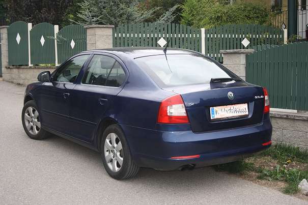

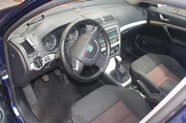

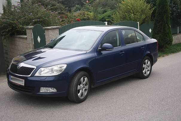

So, hatte ja meinen Skoda Octavia verkauft.
Es hätte ein Skoda Superb Elegance werden sollen. Jedoch war der doch nicht so gut wie geschrieben ab Papier.
Bin dann durch Zufall wieder über einen Octavia gefallen aber jedoch das Facelift vom 1Z
Da habe ich zugeschlagen, heute wurde abgeholt
Skoda Octavia 1Z Limousine Facelift
Bj 2010
Elegance Ausstattung mit paar Extras
Xenon mit AFS
Elektrisch anklappbare Außenspiegel
Automatisch Abblendbarer Rückspiegel
PDC Vorne und Hinten
Sportsitze
Usw usw
Es ist ein 122PS starker TSI Motor.
Ja ich habe diesen Motor und er läuft ohne Probleme
Auto kam aus 1 Besitz mit vollen Serviceheft bei Skoda
Bin nach ca 200km Fahrt mehr als zufrieden.

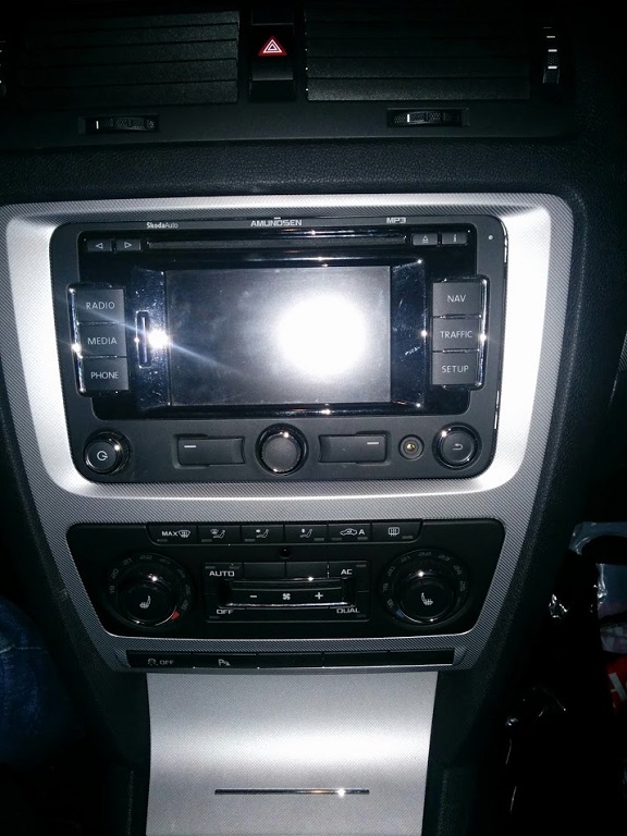

Natürlich ist das Navi nun verbaut.
Läuft alles super. GPS Antenne ist wie beim alten Octiva beim Querträger unter dem A-Brett. Läuft alles super.
Jedoch hat mich die blöde Blende 80€ gekostet

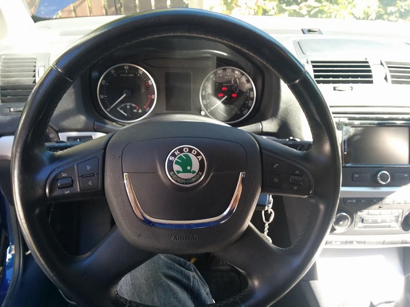

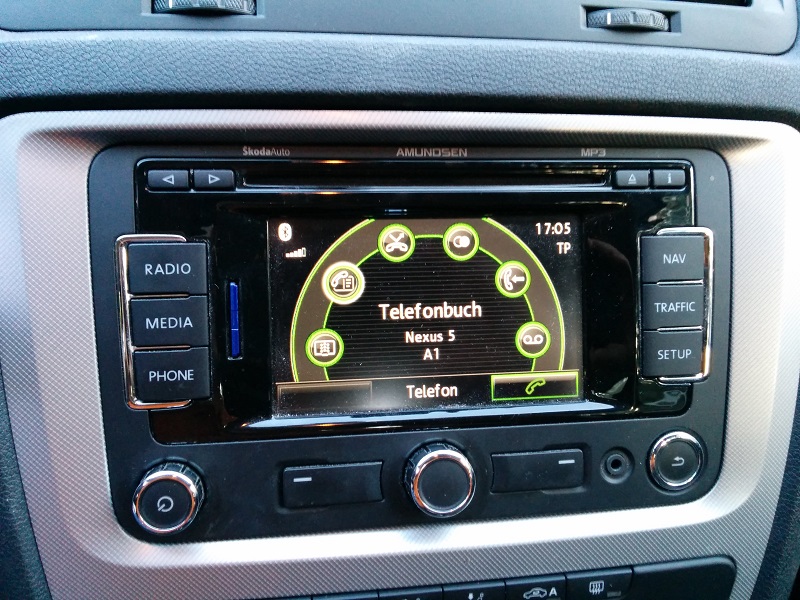

So,
die neue FSE ist gekommen und eingebaut.
Einbau war ca. 60 Minuten alles codiert und fertig.
Läuft super.
Weiters nun Musik via Handy möglich.
Das Lenkrad ist auch heute gekommen, aber hier Fehler noch 2 Teile:
Neues Lenksäulensteuergerät
Neuer Leitungssatz Schleifring ins Lenkrad
Dann mal alles technische erledigt.
Darauf folgt die Optik
Läuft super.

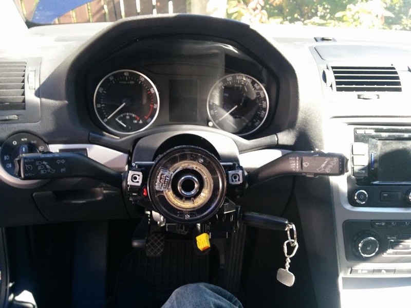

Re: Der neue in der Familie Cairus
So, was gibt es neues:
Es wurden ein paar LED Leuchtmittel gekauft sowie LED Kennzeichenleuchten
Dann heute das neue Lenksäulensteuergerät bekommen was ich brauche für das MFL
Alles verbaut und Codiert.
Wie ich das angehe:
Batterie abklemmen und paar min warten
Lenksäule die Verkleidung abbauen
Habe dann direkt beim Steuergerät alles abgesteckt.
Airbag ausbauen
Lenkrad abnehmen
Steuergerät ausbauen
Und dann alles wieder zusammenbauen.
Batterie als letztes machen und davor eben alles anstecken wieder.
Alles codieren fertig
Wie ich das angehe:
Airbag ausbauen
Lenkrad abnehmen
