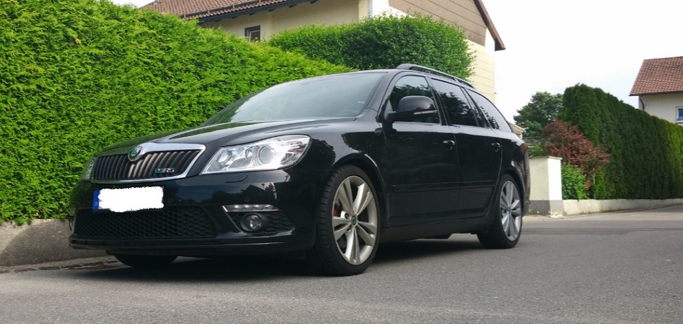

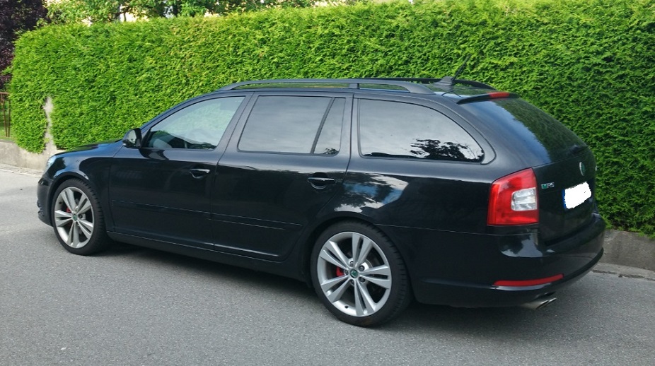

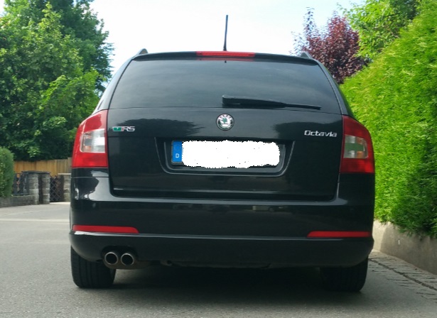

ich bin neu im Forum, fahre seit diesen Frühling einen Octavia 2 Combi (1Z) RS TDI, BJ 2011 (Facelift) und möchte mir auch für nächsten Sommer neue Felgen kaufen, die Gummis der Originalen Felgen sind eh fast unten. Tieferlegungsfedern KW um 30mm und Sunset Glass sind bereits vorhanden, jetzt stellt sich mir die Frage welche Felgen sich auf dem Octi gut machen würden, bzw. was OHNE bördeln machbar wäre. Mir würden die Tomason TN6 in der Dimension 8,5/R19 und Bereifung 235/35 sehr gut gefallen http://www.tomason.de/tn6_metalic_matt_ ... lished.php - hat jemand diese Felgen auf seinem Octavia?
Generell stellt sich mir die Frage ob ohne zu bördeln 19" Felgen auf dem Octavia 2 RS machbar sind und mir Eure Meinung zwischen 18" und 19" einholen und ob der Mehraufwand (falls es diesen gibt) der 19" Felgen optischen 18" Felgen gegenüber gerechtfertigt ist. Selbstverständlich bin ich für jeden anderen Vorschlag/Tipp/Einwand sehr dankbar.
Ergänzend nachfolgend noch ein paar Pix wie mein Octavia aktuell da steht:
Vielen Dank vorab für Eure konstruktiven Kommentare und Anregungen!! :D

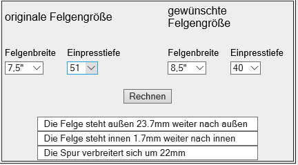

Die Tomanson TN6 hätten eine ET von 40, diese würden dann nach Adam Riese 11 Millimeter weiter raus kommen als die Originalen und wäre ein Zoll breiter.
Folgendes Ergebnis lt diesem Rechner http://www.vwtyp17.de/Berichte/et/index1.htm
Wäre das machbar, bzw. würde das vom TÜV abgenommen werden oder nicht?
