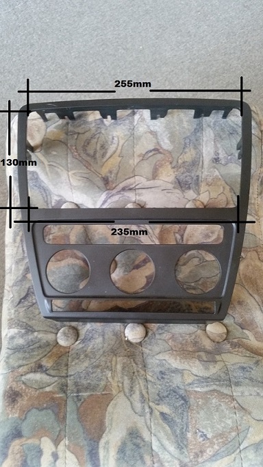

Ich möchte mir ein neues radio holen hab ein Stream drinn hab auch eins gefunden das passt aber nicht in meine blende gibt es für denn octavia 2 eine Radioblende die etwas kleiner ist hab 2 bilder eingefügt.

Ja gibt es, musst die für Navigationssystem nehmen, die hat den VW norm ausschnitt wie du ihn brauchst. Kostet irgendwas bei 8€

1Z0 858 069 C 9B9.

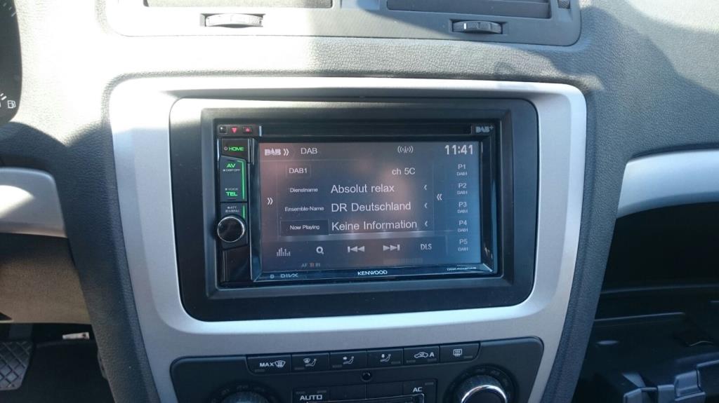

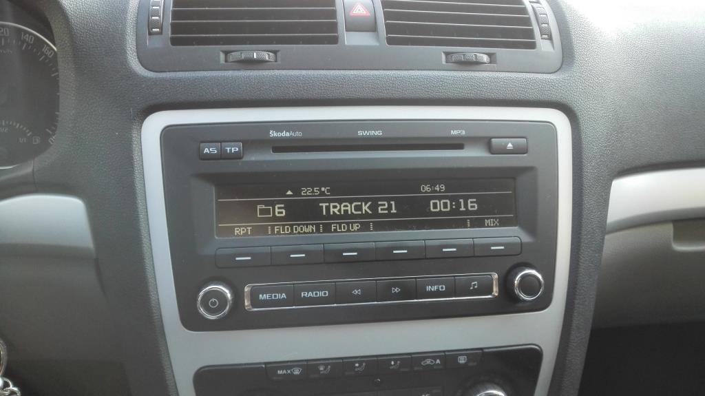

Ich nutze mal den Thread hier.
Derzeit plane ich den Ausbau des Swing und Einbau des Kenwood 4016DAB. Dieses ist aber deutlich kleiner.
Wie lautet die Nr. der silbernen Blende und was kostet die so?
Der Hifi Fuzzy sagte, dass dann auch noch ein VW- Einbaurahmen erforderlich ist.

Die Blende oben sieht aber anders aus als meine Blende. Die 3 Löcher für die Drehregler habe ich gar nicht, weil die in den breiten Schlitz für die Klimaautom. integriert sind.

sorry, Du hast ja den Facelift.....
Da musst Du auch eine mit anderem Index als "C" nehmen.
Die Preise schwanken von 8 bis über 50 EUs. Die "silbernen" liegen am oberen Ende....

Die Ausage trifft zu. Ist das mattschwarze Teil zwischen Radio und der silbernen Blende auf dem ersten Bild, dem mit dem Kenwood. Kostet so um die 10 € im Internet.Goldfinger hat geschrieben:Der Hifi Fuzzy sagte, dass dann auch noch ein VW- Einbaurahmen erforderlich ist.

Den Preis für das Radio liefern bestimmt die üblichen Vergleichsportale im Internet. Zusätzlich dürfte noch ein Phantomspeiseadapter benötigt werden. Sinnvoll ist auch ein CAN-Bus-Adapter (gibt auch welche mit Phantomspeiseadapter). Die neue Blende von Skoda. Die zweite Blende - das mattschwarzes Teil. Dann wäre noch die Frage, ob das Kenwood eine DAB-Antenne mitbringt oder die auch noch gekauft werden muss. Der Einbau, inkl. dem Anbringen der DAB-Scheibenklebeantenne sollte für jeden halbwegs versierten Techniker kein Problem darstellen.
