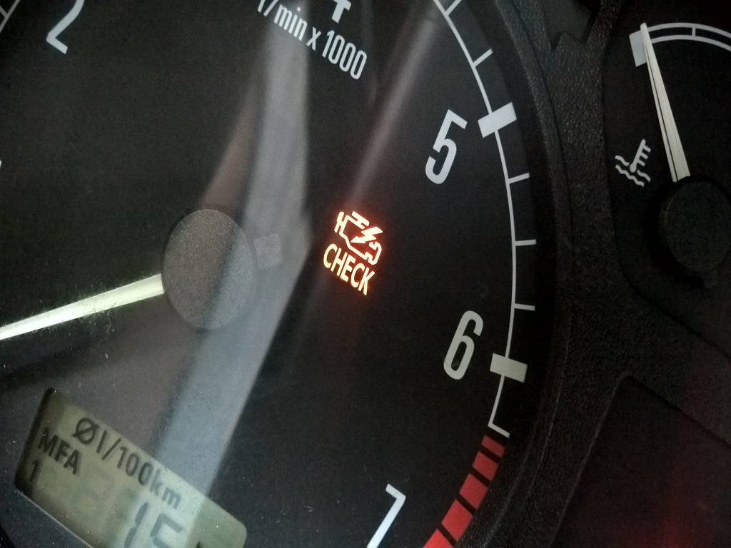

Ich war gestern beim Freundlichen, doch der konnte leider nichts für mich tun, er meinte, das die ganzen Stromlaufpläne wohl alle nur noch über eine Software laufen, welche dann untereinander Vernetzt ist und was nicht alles. Er hatte mir dies auch gezeigt. Die einzelnen Laufpläne hängen nicht mehr zusammen sondern man kann sich dann vom einen Ende der Seite zum nächsten Teil "weiter klicken". Ich muss mal gucken, wo ich noch hin kann.
Aber heute kam dann das Kabel und ich habe gleich das Komfortsteuergerät ausgelesen. Es kamen 9 Fehler. Ich habe Sie ausgelesen, und auf der Seite von VCDS auch gleich Nachgeschlagen.
00953 - Innenbeleuchtung Zeitlimit (Original = Light Time Limit)
01329 - Komfortsystem Data Bus im Notbetrieb
01179 - Falsche Tastenprogrammierung (Im Originalen = Incorrect Key Programming - habe beim Autokauf keine Funkfernbedienung für das Auto dabei gehabt)
00943 - Beheizbare Außenspiegel Fahrerseite (Z4) (Wusste ich noch nicht mal, das ich das hab, zumindest habe ich keine Stellung, auf der Außenspiegel Einstellung dafür)
00928 - Verriegelungsmodul für Zentralverriegelung; Front-Side-Treiber (F220)
00929 - Verriegelungsmodul für Zentralverriegelung; Beifahrerseite
00930 - Verriegelungsmodul für Zentralverriegelung; Hinten links
00931 - Verriegelungsmodul für Zentralverriegelung; Hinten rechts
Das das Komfortsystem im Notbetrieb ist, bedeutet wahrscheinlich einem der Bus-Kabel oder? Habe da was gelesen mit Eindraht-Betrieb. Werde dann wohl erstmal vor und hinter den Tür Kabeltüllen auf einen Kabelbruch achten.
Die Fehler mit den "Verriegelungsmodulen" kommen die durch den Notbetrieb? Ich habe nämlich festgestellt, das das Steruergerät, die Zustände ob Tür auf oder zu und Fenster hoch und runter alle mit kriegt, für alle Türen.
Und was hat es mit dem Light Time Limit zu tun? Darunter kann ich mir nichts vorstellen.
ich hoffe ihr könnt mir helfen und die Zusammenhänge erklären oder weitere Ansätze.

Also, nach dem ich gestern erstmal den Fehlerspeicher gelöscht habe, bin ich nun sehr viel weiter, was die Elektrik angeht.
Ich habe noch mal die Innenleuchte demontiert und mir die Schaltbahn angeguckt. Habe aber nichts gefunden, also Stecker wieder drauf und alles eingebaut. Auf einmal funktionierte alles, so wie es soll!
keine Ahnung, was mit der Beleuchtung jetzt das Problem war, aber es ist behoben (vor erst?).
Daraufhin habe ich nochmal das Steuergerät ausgelesen, diesmal aber mit Carport. Es wurde mir gesagt das noch Fehler in den hinteren beiden Türen stattfinden und das Gerät war immer noch im Notlauf. Hinten Links - Unplausibles Signal, Sporadisch. Hinten Rechts - Keine Kommunikation.
Also habe ich auch da mal die Steckverbindungen in dem Türgummis überprüft. Den Gedanken hatte wohl schon jemand vor mir, Hinten Links war über der Masse Leitung Klebeband - die Isolierung war durch an einer Seite. aber die anderen Kabel wiesen keine Optischen Mängel auf. Nach dem Entfernen und Anstecken der Stecker, kam keine weitere Nachricht mehr, das Hinten Rechts keine Verbindung mehr wäre oder ähnliches. Das Steuergerät ist auch nicht mehr im Notbetrieb. Nur das Sporadische Unplausible Signal hinten Links ist wieder gekommen und sobald ich die Außenspiegel beheize auch der Fehler für die Heizung des Linken Außenspiegels (werde ich mal nach gucken).
Alles in einem bin ich soweit zufrieden. Auf jeden fall Danke für die Hilfe.
Jetzt noch eine andere Sache, wollte nicht extra deswegen ein neuen Thread eröffnen.
Wenn ich im Auto mit dem Schlüssel auf Stufe 2 bin, also auf Zündung, aber noch nicht den Motor anmache. Leuchtet bei mir die Lampe im Anhang. Ich nehme mal an das es die Motorkontrollleuchte ist oder? Im Handbuch (das ich mittlerweile habe), steht nur, das das Symbol aufgrund der verschiedenen Motorisierung und und und anders aussehen kann, weswegen kein Bild in der Anleitung ist.
Starte ich den Motor, geht diese Leuchte nach 1 Sekunde aus, im Motorsteuergerät ist kein Fehler hinterlegt. Habe den Fehlerspeicher trotztem mal vorsichtshalber gelöscht und die Lampe bleibt. Und das jedesmal. Zündung an = Lampe an; Motor an = Lampe aus. Oder ist das Standardmäßig so?
Danke für eure Hilfe und ein schönes Wochenende.
