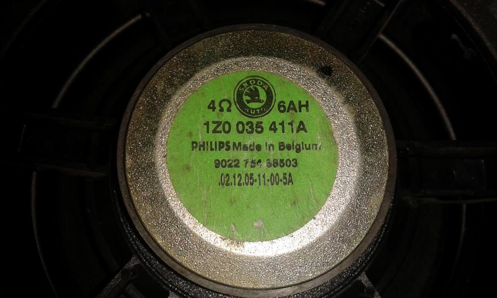

siehe Foto, Standartlautsprecher aus O2 BJ 2006 ohne Soundsystem
Die Belastbarkeit ist nicht angegeben, spielt aber auch keine Rolle sofern du nur das Radio gegen ein anderes getauscht hast.
Die Lautsprecher sind für den Betrieb an der radiointernen Endstufe ausgelegt und diese nehmen sich leistungsmäßig alle nicht viel, egal ob OEM oder Aftermarket-Radio.

die Belastbarkeit der Lautsprecher ist für Deinen Fall völlig wurscht!
Entscheidend sind die 4 Ohm. Wenn die Belastbarkeit der Lautsprecher für die Leistung der Endstufe/n zu gering sein sollte, dann sterben sie früher oder später (je nach dem, wie oft Du die Lautstärke aufdrehst) den Heldentod. Ist sie (zu) groß, passiert überhaupt nix.
Aussetzer gibbet deshalb jedenfalls keine.
Das Problem ist, dass jeweils noch über einen Kondensator ein Hochtöner parallel geschaltet ist. Dadurch verringert sich bei höheren Frequenzen die Impedanz des Gesamtsystems auf bis zu 2,irgendwas Ohm.
